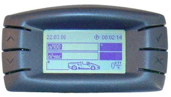

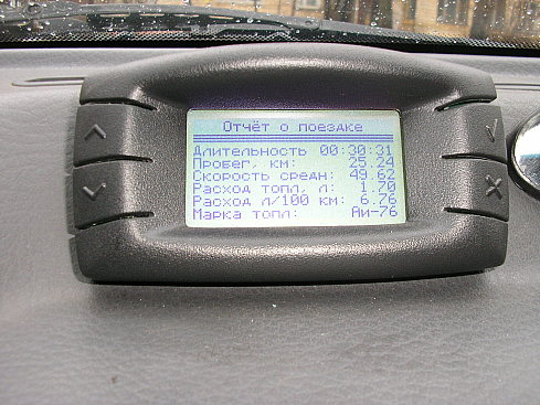

Сегодня получаю свой долгожданный БК МК-Н.
Ценв вопроса 1000,00грн, ставится в место часов, ЖК дисплей на 4-и строчки, функций мильен.....
ставить буду сам, если интересно потом выложу отчет.
Вот так он будет выглядеть:

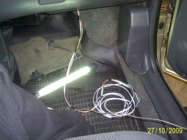

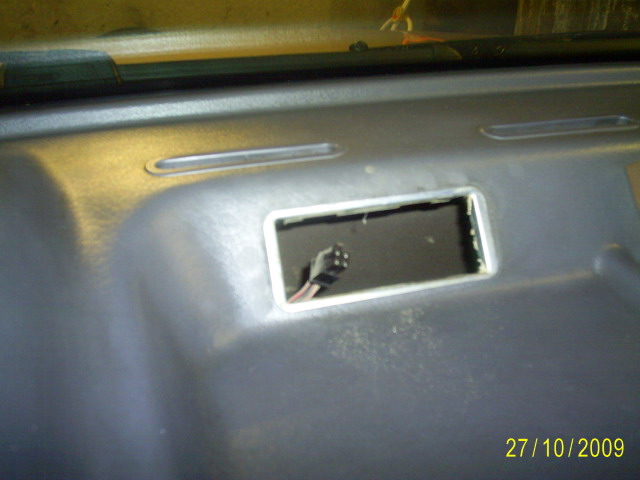

Всем привет, хочу предоставить вашему вниманию фото-отчет по установке БК МК-Н:
1. Снимаешь часы легким движением пальцев
Лучший автомобиль - это новый автомобиль Г. Форд.
сообщение 29.10.2009, 8:15
Сообщение #306
aurum90210
сообщение 29.10.2009, 8:26
Сообщение #307
Сообщений: 79
Регистрация: 5.2.2008
Из: г. Никополь

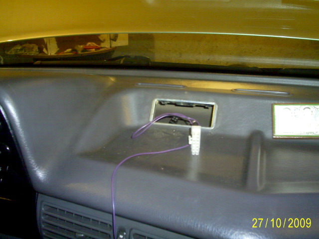

2. потом снимаю под бордачком в верхю облицовку, беру алюминиевую проволоку, около 1,5м, на конце делаю загиб (ушко) чтобы не где за торпедо не цеплялся, и начинаю протискивать её через отверстие часов в низ в правую сторону

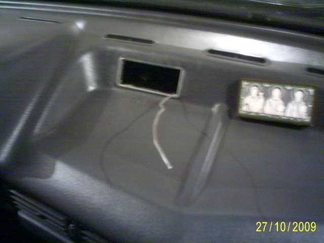

aurum90210
сообщение 29.10.2009, 8:49
Сообщение #308
Сообщений: 79
Из: г. Никополь
3. К концу проволоки которая выглядывает с отверстия часов аккуратно изолентой приматываем весь пучок проводов, перед этим по всей длине проводов через расстояние 5-7см сделать перемотки изолентой что бы пучок не раз ершился и начинаем протыгивать, но 1-н провод из пучка отделить (фиолетовый) он пойдет в правую сторону для подключения к ДУТ

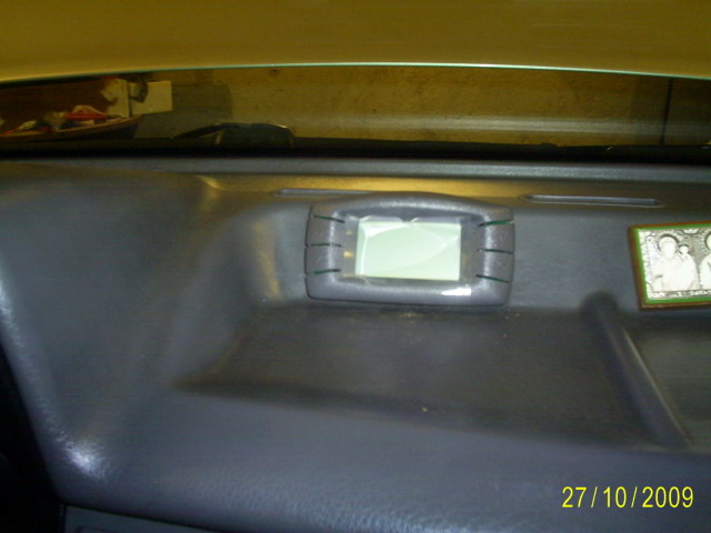

aurum90210
сообщение 29.10.2009, 8:54
Сообщение #309
Сообщений: 79
Из: г. Никополь
4. Подключаешь в БК разъемы и вставляешь в отверстие от часов

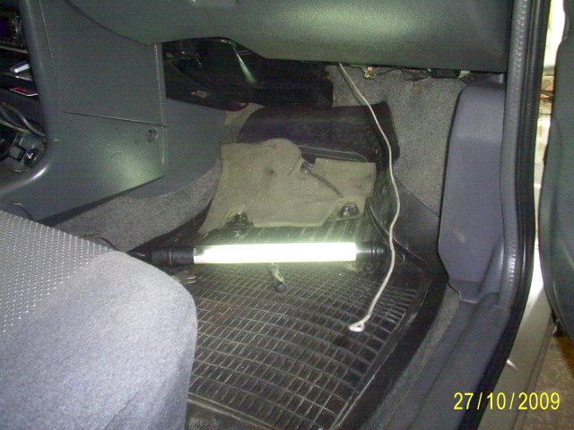

aurum90210
сообщение 29.10.2009, 9:01
Сообщение #310
Сообщений: 79
Из: г. Никополь

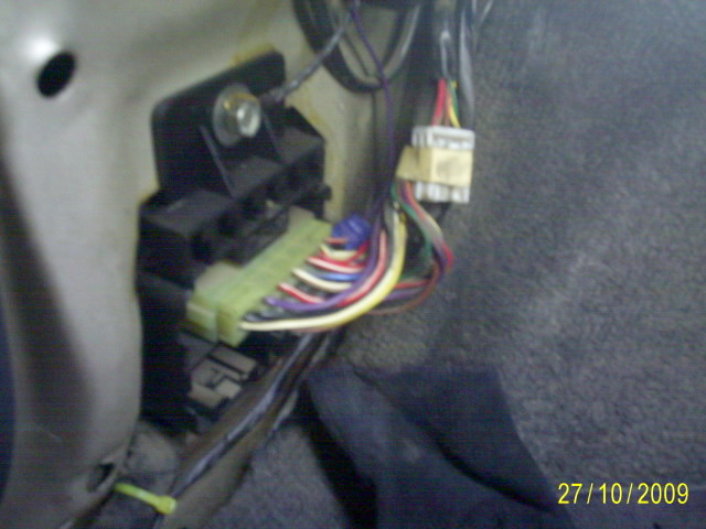

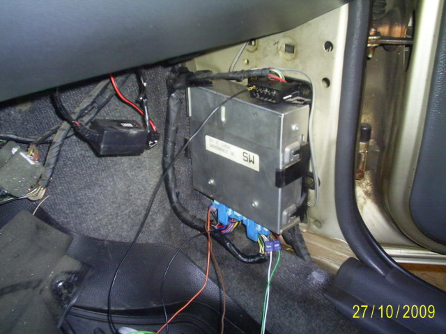

5. Подключаешь провода согласно инструкции к ЭБУ с правой стороны в нога(ЭБУ (электронный блок управления) располагается справа от ног переднего пассажира. Он закрыт пластиковым кожухом. Для того чтобы получить доступ к ЭБУ и его разъемам, необходимо снять пластиковый декоративный кожух. Это можно сделать при помощи простой отвертки. Сначала вытаскиваются две заглушки (в верхней части и в нижней), которые крепят кожух к кузову. Далее кожух отщелкивается путем прикладывания небольшого усилия. Также для удобства подключения рекомендуется вытащить сам ЭБУ из фиксирующих его на кузове направляющих. Сверху к ЭБУ подключаются два разъема голубого цвета. На каждом из них подписаны ряды проводов A, B, C, D.)
и слевой стороны в ногах подключаешь 1-н провод с ДУТ (Данные разъём находятся у левой ноги водителя. Он закрыт пластиковым кожухом. Для того чтобы получить доступ к разъему, необходимо снять пластиковый декоративный кожух. Это можно сделать при помощи отвертки. Сначала вытаскиваются две заглушки (в верхней части и в нижней), которые крепят кожух к кузову. Далее кожух отщелкивается путем прикладывания небольшого усилия. Также для удобства рекомендуется отсоединить сам разъём).
1) Провод “Форсунки”: Это черный провод. Данный провод подключается к проводу С11 или C10 на разъеме ЭБУ
2) Провод “Скорость”: Это зеленый провод. Данный провод подключается к проводу B2 на разъеме ЭБУ
3) Провод “Катушка”: Это белый провод. Данный провод подключается к проводу A1 (8 кл. машина) или С3 (16 кл. машина) на разъеме ЭБУ
4) Провод “Бензин 1”: Это коричневый провод. Данный провод подключается к проводу D12 на разъеме ЭБУ
5) Провод “Бензин 2”: Это красный провод. Данный провод подключается к проводу D13 на разъеме ЭБУ
6) Подключение к ЭБУ – Черный провод с разъёмом – ножевая клемма. Вставляется в диагностический разъём ЭБУ, контакт М.
Провода, подключаемые слева
1) Провод “ДУТ(датчик уровня топлива)”: Это фиолетовый провод. Данный провод подключается к проводу, который подходит к разъёму Х5, контакт №20 (красный провод с белой полосой) Толщина провода 0,5мм2.

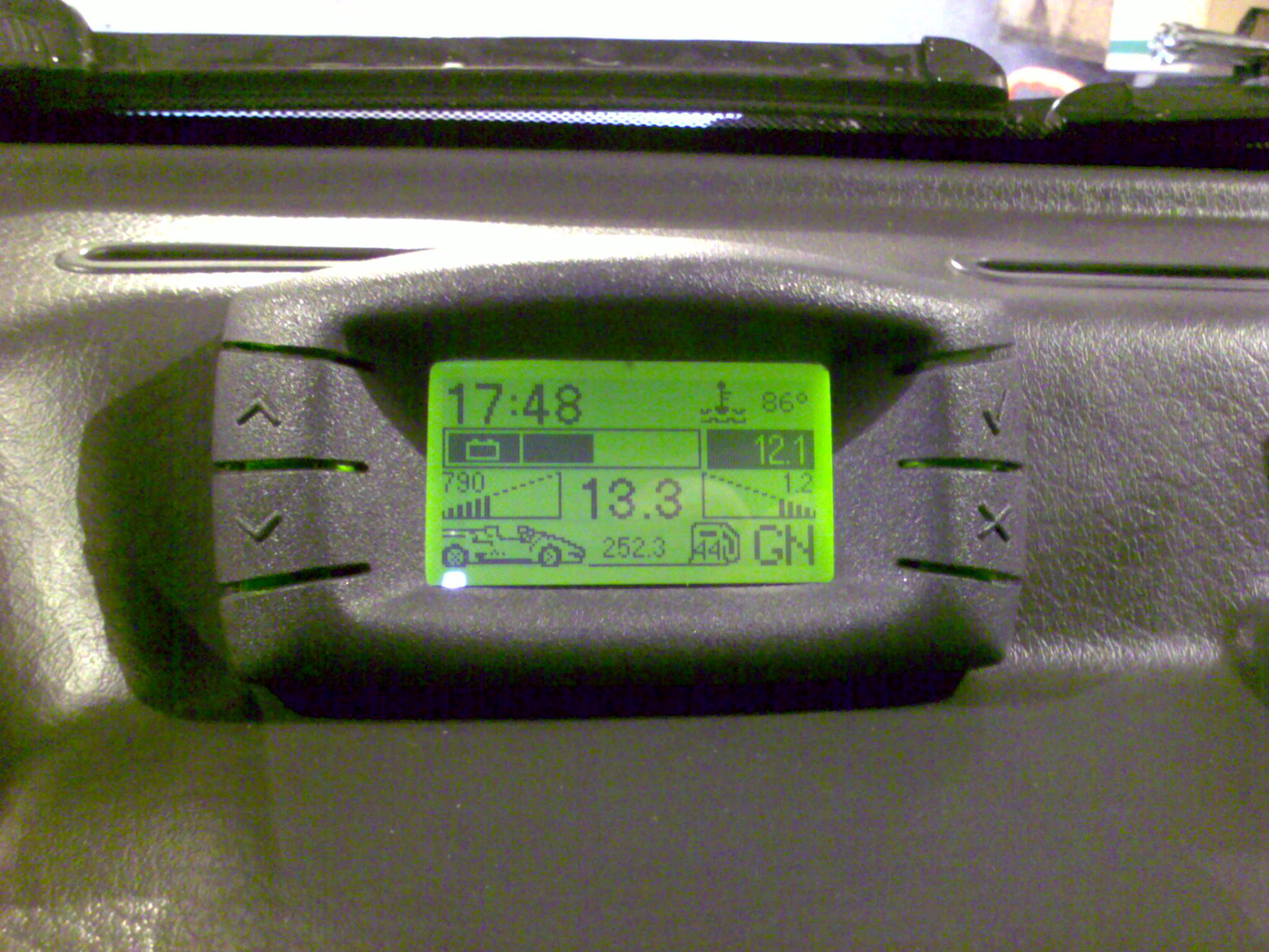

aurum90210
сообщение 29.10.2009, 9:05
Сообщение #311
Сообщений: 79
Из: г. Никополь

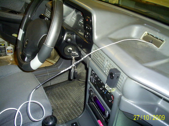

6. И вот так он работает, хотя экран настроил подсебя
