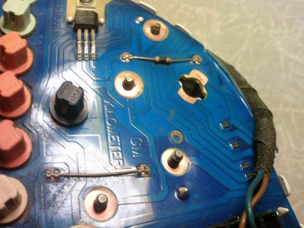

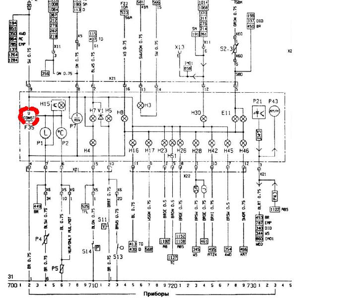

Если мы разберем любую опелевскую старую приборку , то увидим сзади (там где лента с контактами) микросхему , о трех ножках, которая является самым обычным стабилизатором напряжения на 9-10 вольт. Эта микросхема - аналог отечественного КРЕНа. В ксю , такого стабилизатора нет , поэтому изменение напруги в сети влияет на показания (если так их можно назвать) датчиков на панели приборов. если этот стабилизатор поставить , то показания , каким бы они не были , будут все время одинаковыми и не будут зависеть от напряжения в сети.

вот рисунки
сам стабилизатор на задней стенке опелевской приборки
Спасиб...дома как раз лежит приборка с кадета, посмотрю....сравню....подумаю....

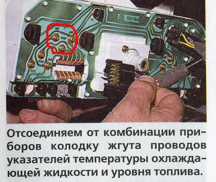

Снимаешь приборку, снимаешь стекло, вычищаешь ее от пыли , аккуратно откручиваешь сам прибор (там гаечки). Ты увидишь там вот это.
Мелкой шкуркой (наждачкой) зачищаешь как сами гаечки так и контактные площадки под прибором , промываешь все это спиртом-одеколоном и собираешь аккуратно назад.

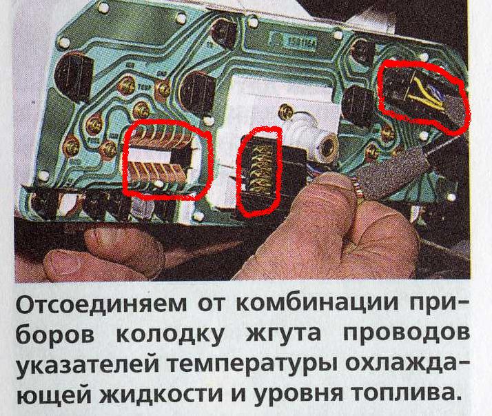

вот они - эти разЪемы.
Особое внимание обращаешь на чистоту контактной пленки в самом разЪеме приборки - в случае необходимости - зачистка - протирка. Смотришь также внимательно на чистоту самой токопроводящей дорожки , и отсутствие замыкания межу ними на контактной пленке. Все протираешь спитром.

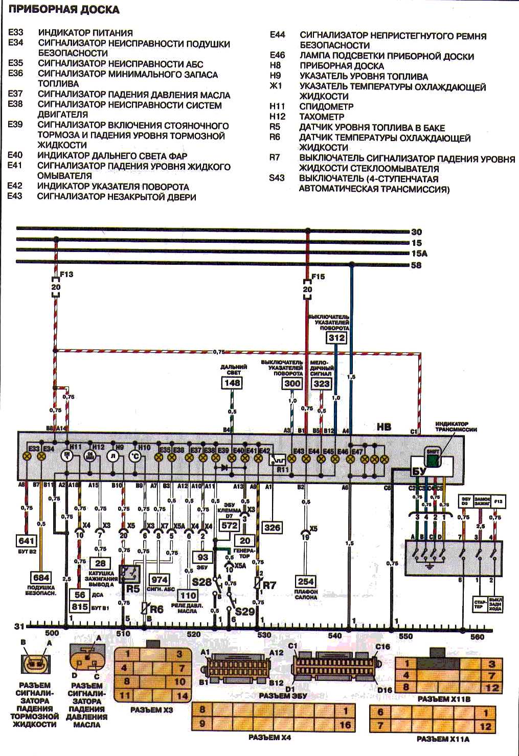

Много непонятностей в описании , но постараемся рассудить логически. Куда обычно вешают сигналку? Правильно - за панель приборов , ну или во всяком случае внутрь торпеды. Могли просто перепутать на тахометре сигнальный провод с питанием или массой. Как цепляли???? Если тупо - зачисткой - то надо искать КЗ.
Если через контакты на приборке - то могли плохо закрутить. Надо еще особое внимание обращать на крепление ОБЩИХ МАСС в самой проводке автомобиля. Эти места есть на схеме вот тут
http://nexia-club.com.ua/index.php?act=att...post&id=153
