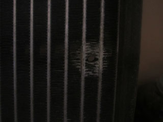

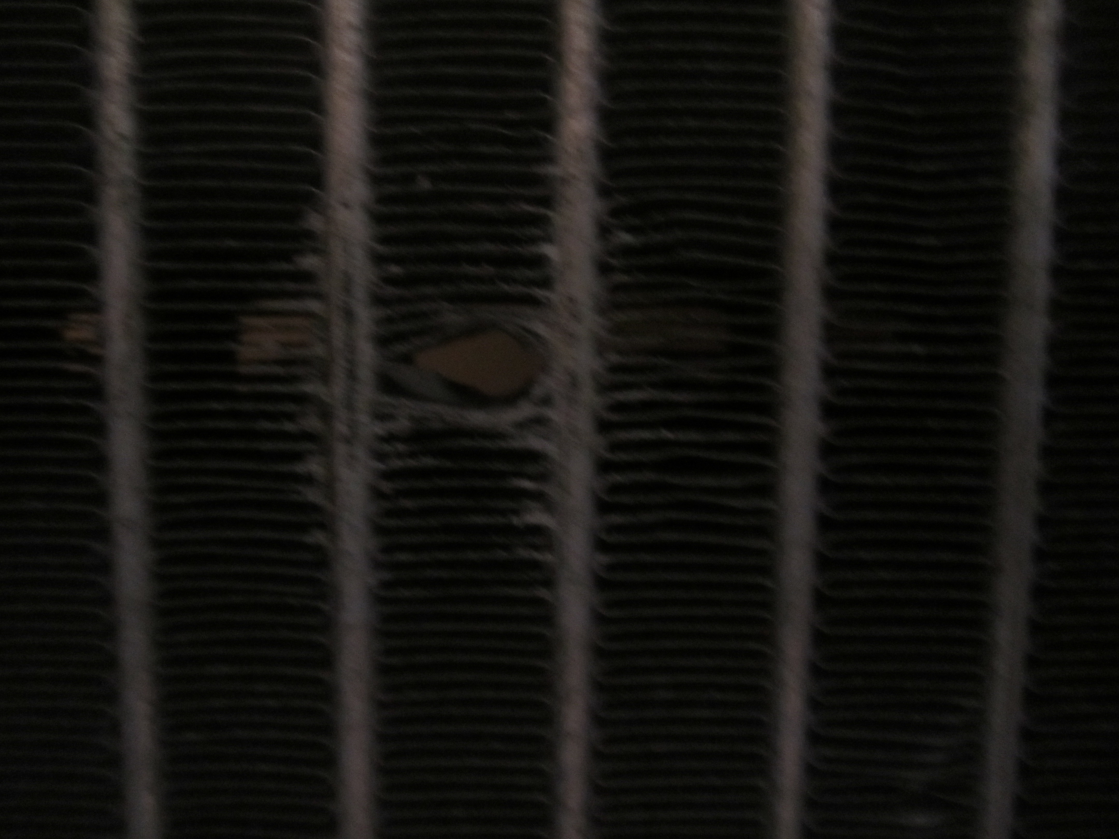

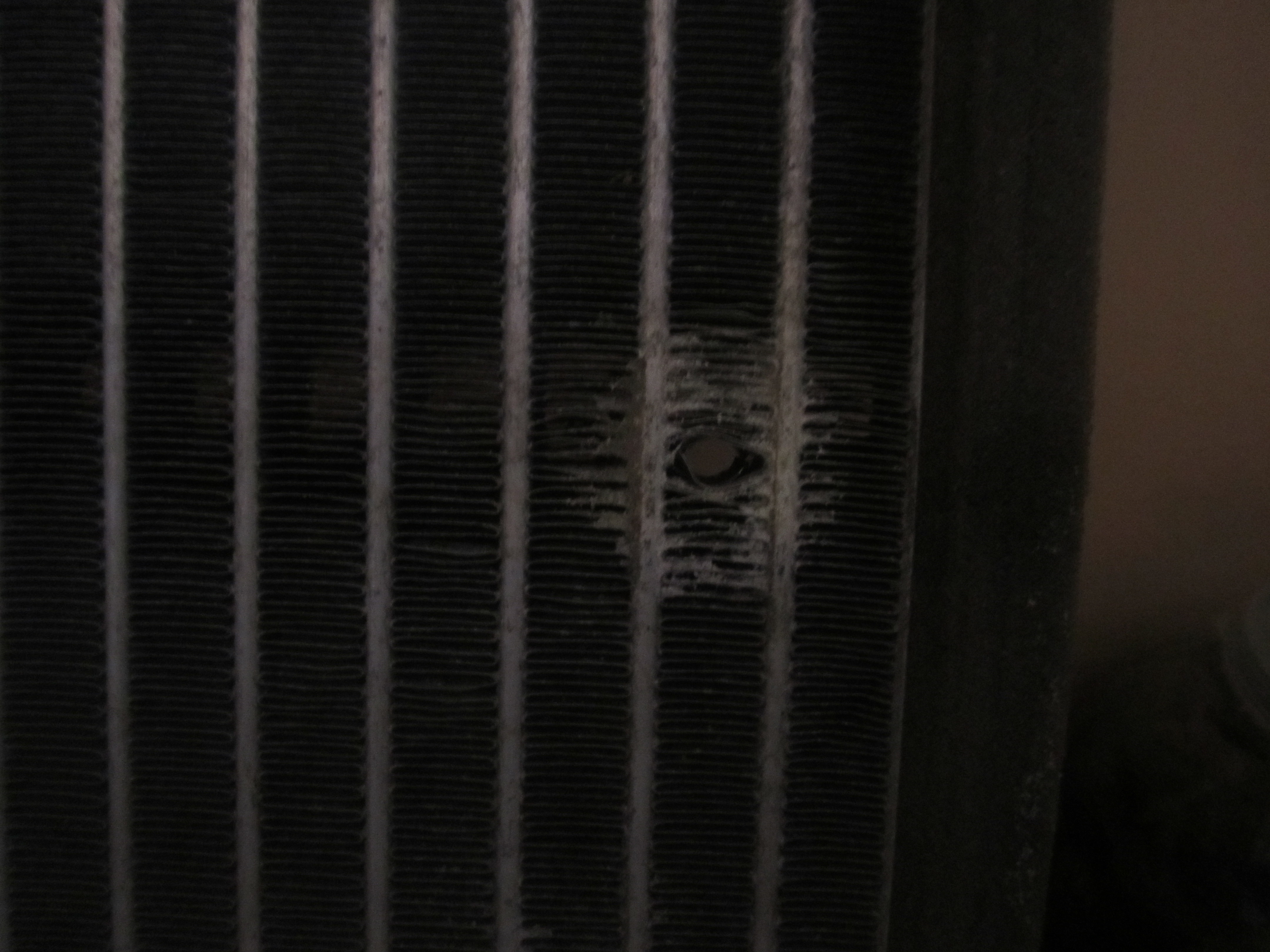

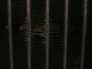

Вот фотки радиатора после 1 года и 1 месяца использования автомобиля. Нексия 2007 г.в. была куплена 27-28 апреля 2007г. 26 февраля 2088 года произошла лёгкая авария и радиатор был снят с машины (через 3 месяца - как страховая денег дала). Сейчас дошли до него руки - открутил крепление вентилятора и вот что я там увидел:
Само крепление представляет собой 2 шайбы (довольно большие - именно от них видны следы вокруг "отверстий") и болт с гайкой. Т.е. сам вентилятор висит именно на радиаторе.

Это больное место, очень подверженное коррозии. Так что раз открутил, то обработай какой-нибудь антикоррозийкой - на худой конец отработкой залей.

Зачем отработка, это алюминий, Да к томуже там немаленькая температура.
