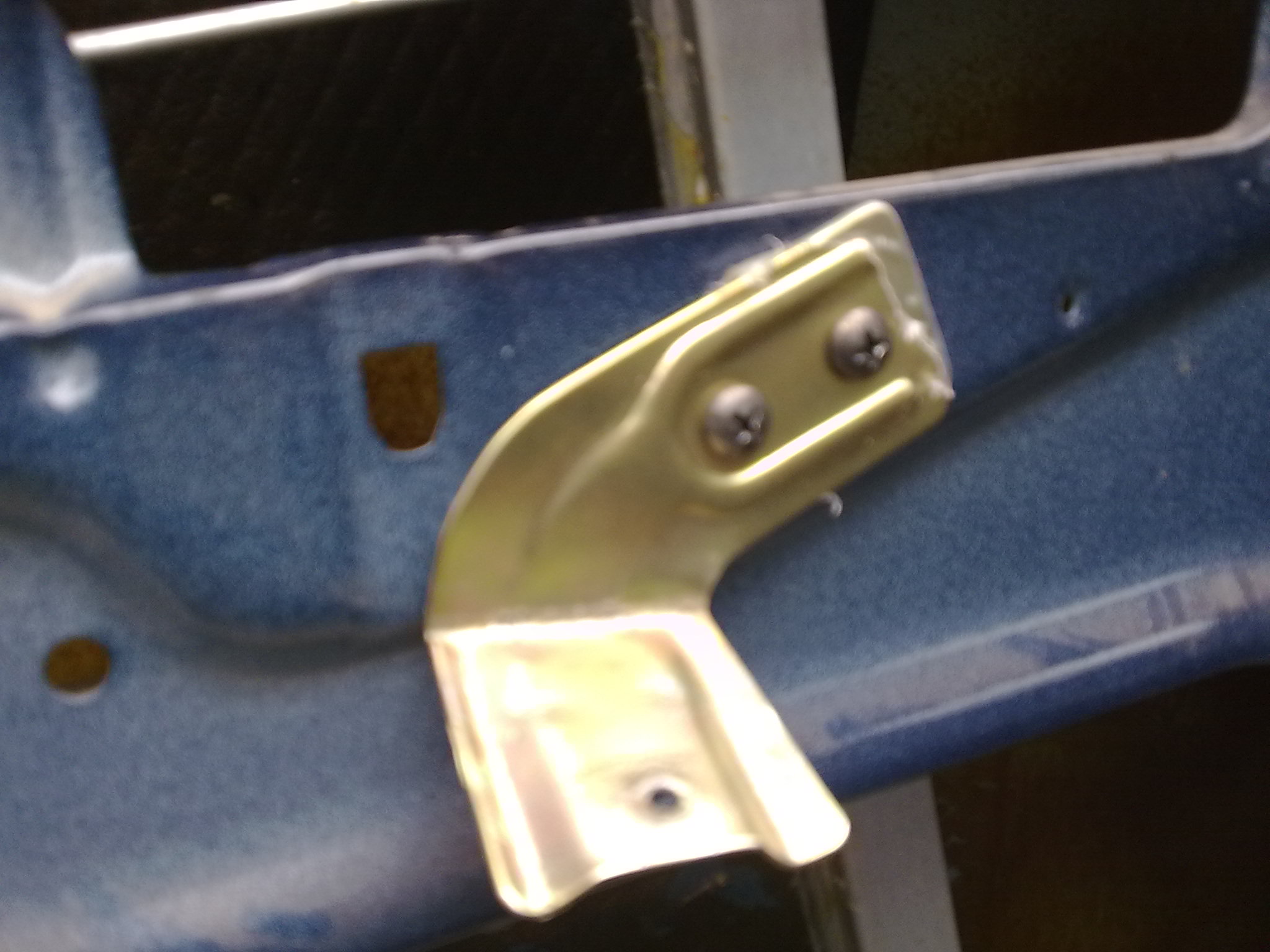

На водительской двери весьма часто ломается декоративная накладка вокруг ручки, у меня поломалась idontno.gif
Когда ставил новую обнаружилась банальная причина этой пошести.
После того как прикрутил саморезами новую ручку на карту двери, увидел что она красиво прилегла, ну просто класс.

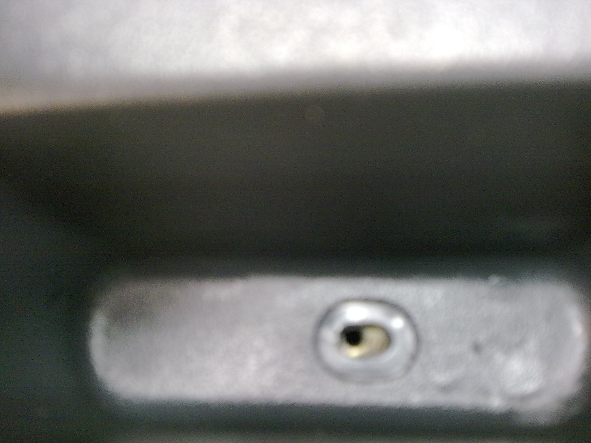

А вот кода начал ставить карту на дверь вся эта красота пошла в опу. sad.gif Причина оказалась в кронштейне, вот в этом.
Пришлось его перегнуть так чтобы отверстие стало ближе к двери и сама пластина с отверстием ниже.
Примерно так.
В резельтате все чудно получилось накладка не оттопыривается лежит плотно на поверхности следовательно есть опора

Эта Ёangry2.gifЯ ручка сломается когда то у всех, я еще 3-х угольник буду вваривать в кронштейн, что бы неотгибался...
