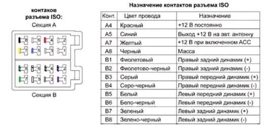

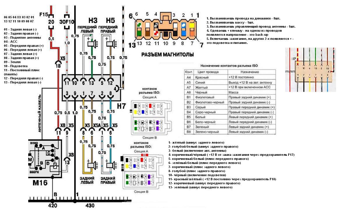

Я разбирался по етой схеме:
в первом раземе А7 правдо они у меня оба жолто красные, я просто на А7 дал А4 с постояным током, недостаток только что надо ручками включать и выключать.
Кстати WILL поставь в разем там где провод +12 при включином АСС от зажигания, поставь подведи туда провод с постояным постояным 12вольтным током. должно тогда все нормально быть,
у тебя же не штатная магнитола как я понял.
Вот тут еще есть как на ISO переходник делать по схеме.
