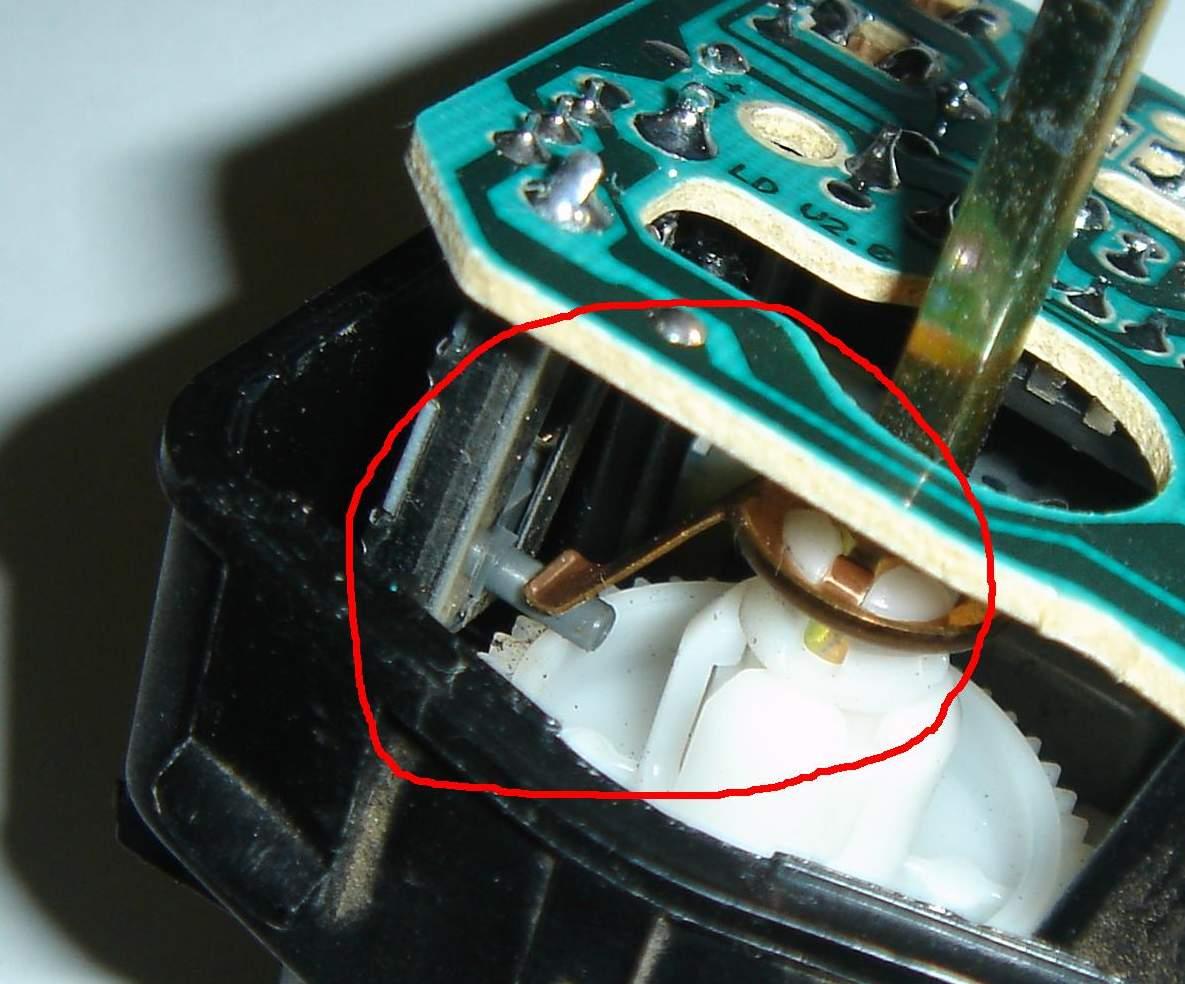

Здрасте всем!!!))) появилось желание починить электро-коректор фар.... раскалупавши все что сним связано... мне непонятна одна деталь ....
на валу есть железяка медного цвета, которая по идее должна как то крепиться за бегунок полоскового патенциометра.... вопрос: как крепиться эта штукенцыя? намертво или есть какаето обратная пружинка?
тоесть все работает так: крутим в салоне фишку положения коректора (сменный резистор) его средний контакт идёт на средний контакт платы через микросхему TDA3619(которую еще надо проверить) и взависимости от показания ползунка шо на фото, он решает куда ему крутить двигатель и насколько... кто-то его уже разбирал до меня и возможно чета обронил и назад не вставил....
у кого есть коректор что бы глянуть как там ползунок за медный штырь крепиться?
покрутивши это чюдо логично если там должна быть пружинка как на следуещем фото
извините за качество фото делал с мобилки...

не могу вкурить что этот бегунок делает? он не зацеплен к железяке..... подключил коректор включил ближний мотор намотал в пол и застопорился и на регулировку с салона нет реакций.... первым делом попробую поменять кнопку с салона - может в нем причина...

ролик - что ? мотор? там эта микруха стоит которая отрубает питалово когда мотор в перегрузке или снимает значение резисторов в салоне и этого бегунка.... так и не понятно накой чорт он там стоит если его прижмет желеяка в одно положение и он больше не будет двигатся..... или он какойто электромагнитный и сам перемещается? или какието тёмные силы его регулируют ag.gif надо схему электрокоректора....
Схема там проста как 3 копейки:
1) получаем напряжение с переменного резистора в салоне.
2) получаем напряжение с переменного резистора на фотке в кружочке.
3) сравниваем (микруха-компаратор) и выдаём направление вращения моторчика чтобы эти напряжения сравнялись.

Бегунок между железкой и шестерёнкой, и он бегает туда-сюда.
Точно - вместе с шестернёй и железкой.
Иначе нафига такой вырез в плате?
Нужно будет разобрать посмотреть, но пока работает - лень...

надо попробывать надеть оплётку от провода или трубочку какую, дабы зацепить железяку и бегунок вместе, и посмотреть что будет... може при разборке какае-то фишка незаметно вываливается....
типа он сам бегает? или как? что заставляет его бегать?
Сама шестерня может бегать
junker
всмысле ползунок - резистор как двигается?
Как найду свой электрокорректор - посмотрю точно, но думаю что сама шестерня ходит вверх-вниз по валу (соответственно толкает вверх резистор, а вниз его прижимает пластина)
junker
ага, теперь я понял.... точно надо гляуть...
master_555
Да, именно так!!!
