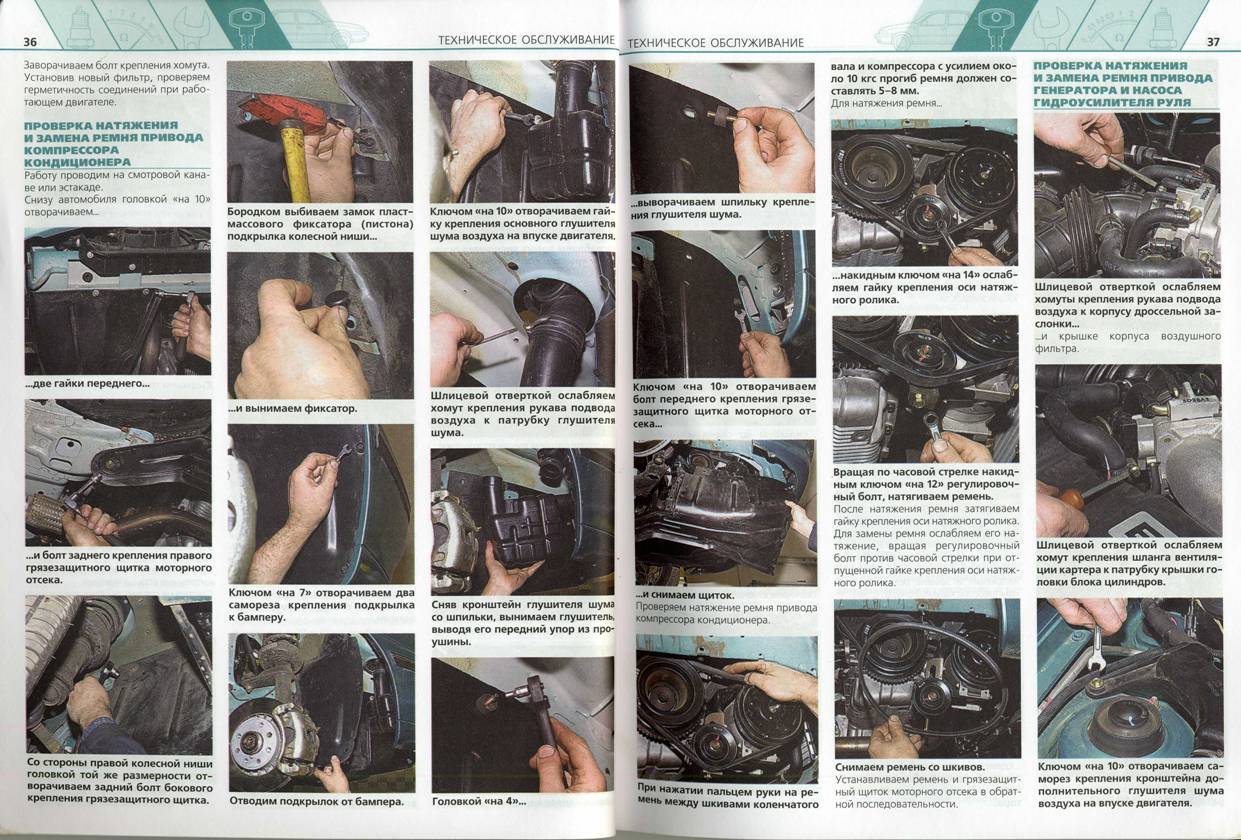

Можно глянуть сюда
там попутно грязезащиту снимают.

Цитата(vlad @ 4.2.2011, 9:39) *
Можно глянуть сюда.

Сергей, Влад правильно привел из книги иллюстрацию - то самое сложное по снятию rolleyes.gif
