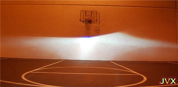

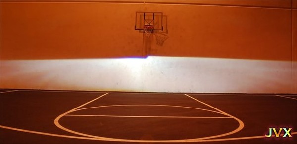

Линза то стоит, но для полноценного эффекта с ксеноном эта линза в N150 не фонтан. Разве что только отсекает по вертикали луч света. Ясное дело что будет лучше чем галогенки, но все же не совсем то чего хотелось бы. Я видел примеры того как светят современные линзы которые врезаются в оптику.
Вот как светят лензы G1, G3, G5:
G1
G3
G5
