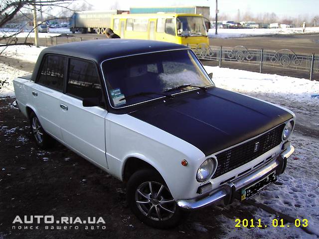

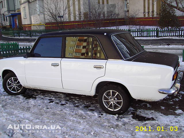

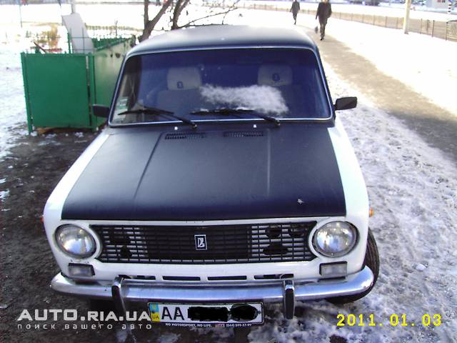

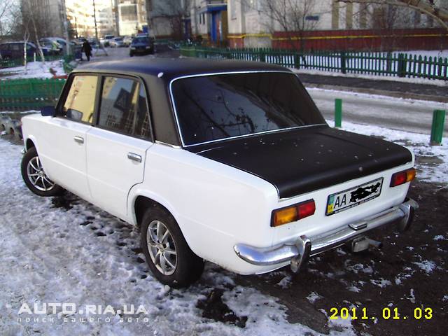

и того примерно выходим на цену тюнинг ателье 10000грн. Я сейчас свою вторую машину ваз 2101 крашу чёрным матом1
лишь бы не крыл 3-х этажным

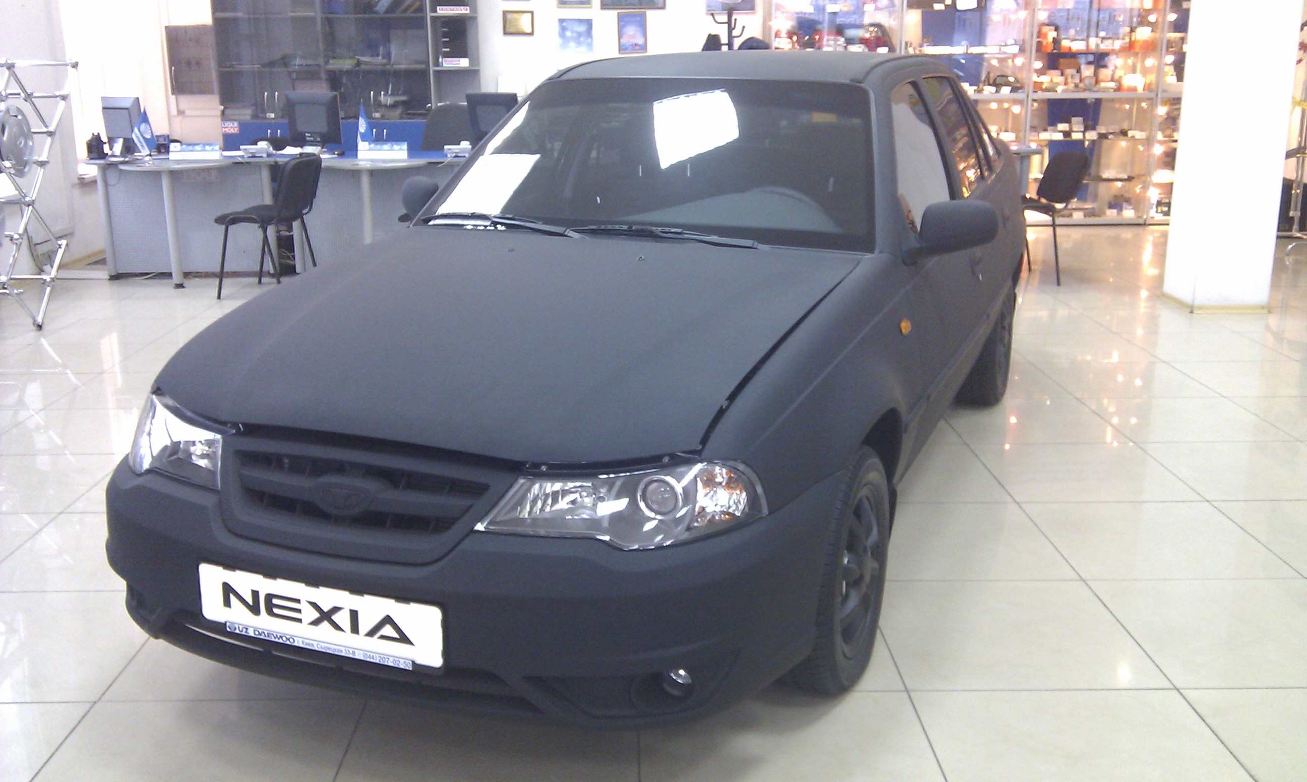

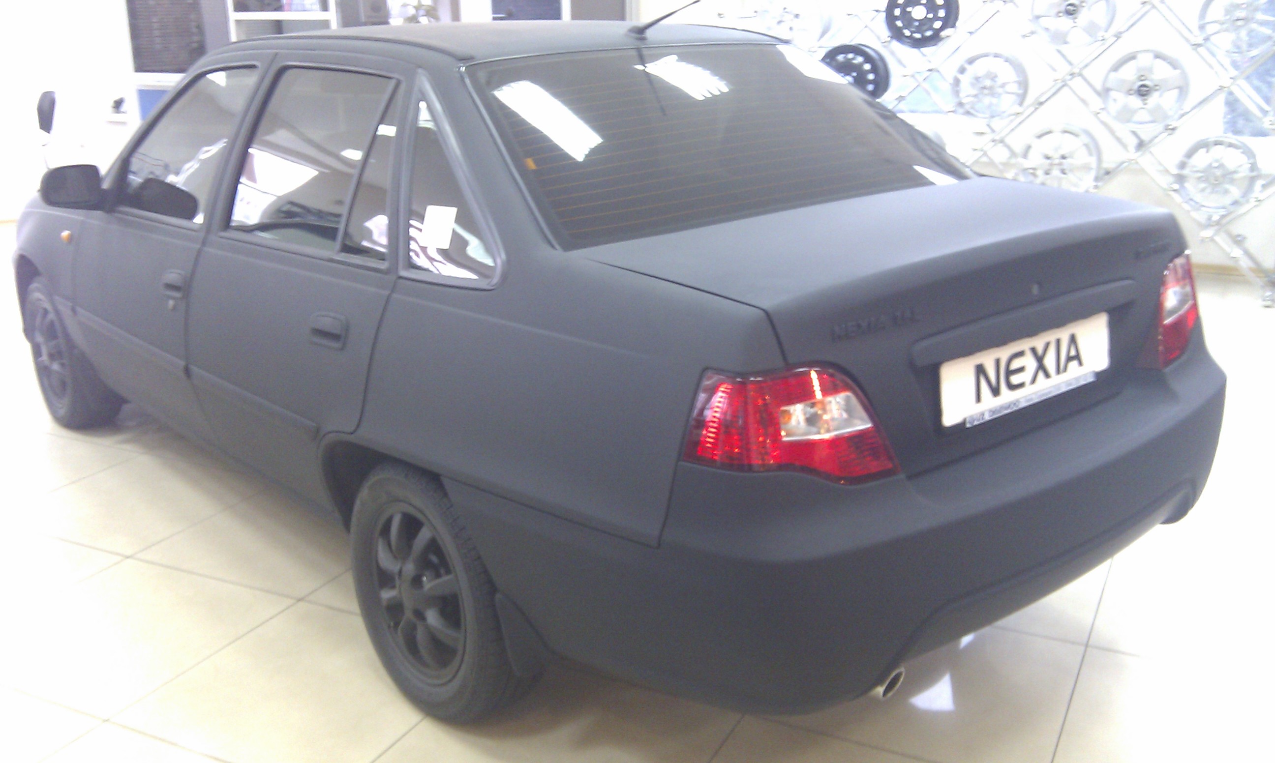

На Сырецкой выставили N150 в soft feel'е.
Как по мне зря покрасили все глобально вместе с шильдиками. Вроде бы как там где мат не место блестящим шильдикам, но выглядит оно как буд-то было влом все поснимать с авто и все выкрасили поверх.
ИМХО, как я уже говорил - soft feel лучше всего смотрится на больших авто премиум класса.
Может, я чего не понимаю. но мне поначалу показалось, что стоит грунтованная машина под покраску.
mad
Чёт мне не особо, как писали ранее соглашусь, что мат - это ярко смотрится на люксовых авто, на Нексии не смотрится имхо.
