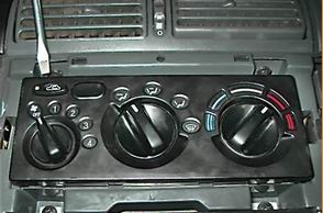

Ребята. Дело в том, что у меня перегорела лампочка переключателя режима обдува (ну там еще переключатель температуры и направления рядом). Как его можно снять, чтоб заменить лампочку или диод, что там незнаю. Может так какие секретные защелки или болтики, а то нехочется ничего сломать. Спасибо.

1. С помощью шлицевой отвертки снимаем стопорную шайбу и наконечник троса с рычага привода заслонки отопителя.
2. Крестовой отверткой откручиваем саморез крепления держателя оболочки троса привода заслонки отопителя.
3. Поддев отверткой, снимаем облицовку верхней панели консоли.
4. Поддев отверткой, выдвигаем на себя корпус блока управления климатом.
5. Разъединяем 3 разъема и извлекаем блок управления климатом вместе с тягой привода заслонки отопителя.
6. Повернув держатель, вынимаем его вместе с бесцокольной лампой.
7. Извлекаем перегоревшую бесцокольную лампу из держателя и меняем ее на новую.
Установка:
Установку снятых при разборке деталей производим в обратной последовательности.

_Kasim_ Скинь плиз фото №2 в большем разрешении
Aлександр
Я бы все в большом скинул. Но с того мануала это максимум что можно вытащить.

Все оказалось достаточно просто. Спасибо.
