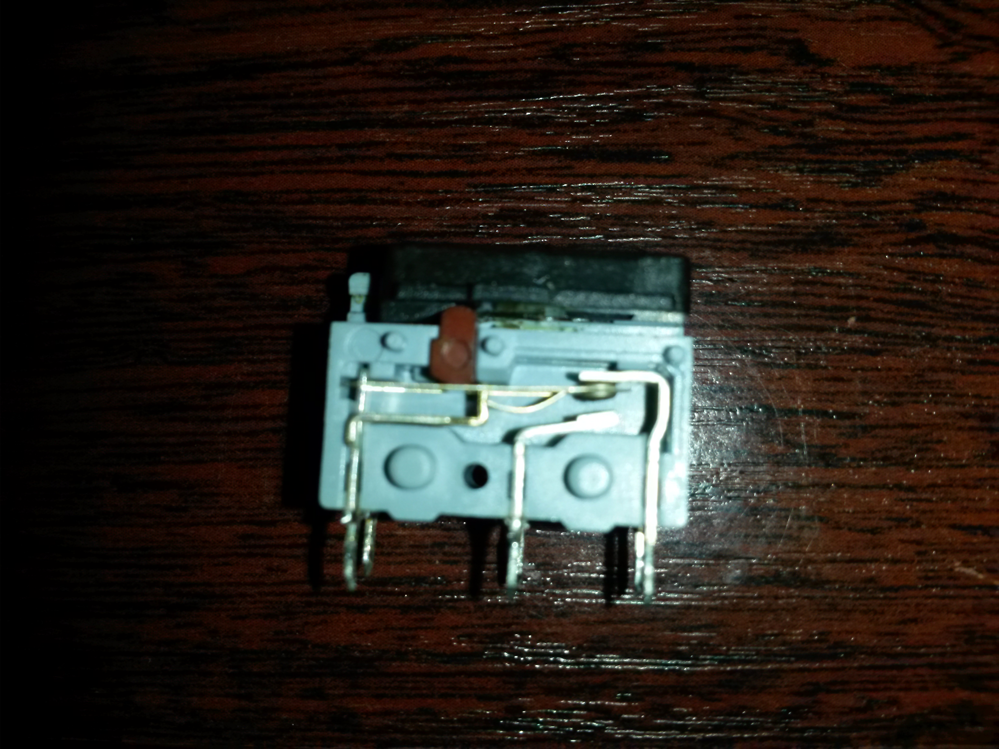

а зачем другую покупать отремонтируй старую зачисть контакты и все

А ты их разбирал? Обычные микрики не подходят. И горит обычно подвижный контакт, который потом не пружинит.

конечео разбирал а фото по твоему от куда это они в разборе есть видео (ремонт эсп) а подгоревшие контакты с микрушек пкн2 можно переставить с доработкой подрезать как то .Работаю начальником радиомастерской часто проиходиться давать пример чинить то что другие не умеют чинить а на самом деле не так и трудно просто до этого не кто не делал
По-моему, насколько память не изменяет, то не подойдет подвижный контакт, они размером не много больше, чем пкн2. Да их и отпаивать, разбирать гемор еще тот, бу не много стоят. Я себе тупо поменял и не стал этим заниматься, хлопотно это.

да трудно все отпаивать часа 4 потратил сделал все неспеша хорошо(ремонт кнопок эсп) просто контакты зачистил подгоревшие были а так все целое .бу покупать то же самое купишь через год все равно разбирать чистить контакты .а так сделал считай что новое купил на пару лет должно хватить контакты тоненькие там слабенькие .если паяльник в руках держать умеешь надо чинить если так все покупать денег не напасешся .если у кого есть не рабочие отдайте мне за пересылку заплачу я
