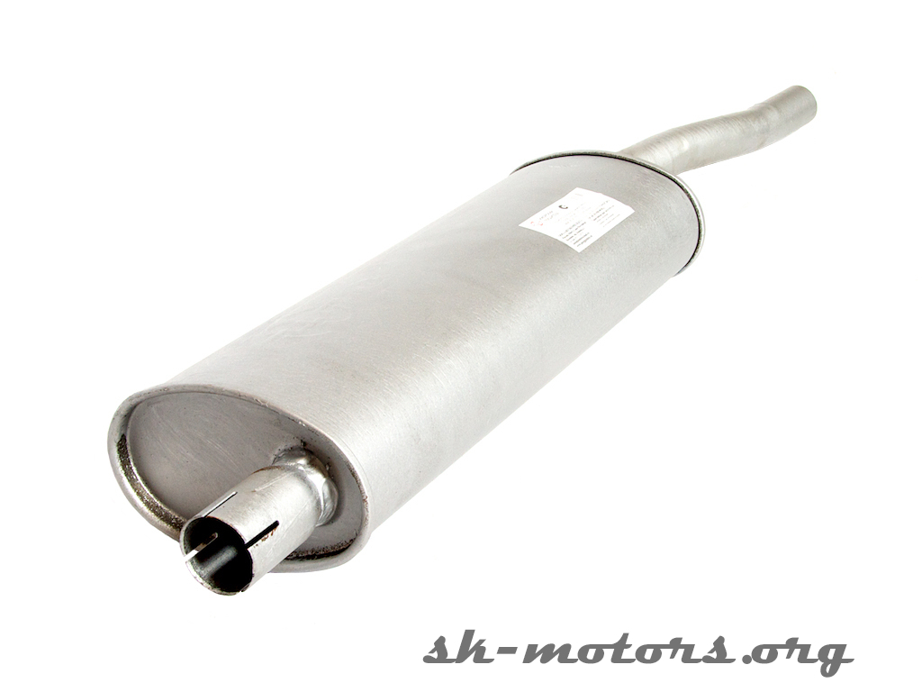

Сам недавно сменил. Застучал глушак. Думал где-то обо что-то тарахтит. А он просто лопнул на сварке трубы к самому глушаку и в том месте от вибрации стучал. Начали с кумом снимать. Трындец. Та трубка, что в сторону к резонатору как спаялась. Глушак отломали в процессе демонтажа, а трубку аккуратно зубилом срезали пока не смогли снять. трубки очень сильно ржавеют и снаружи не определить каково их состояние. купил польский, заменил хомуты. посмотрим на сколько хватит.

Тоже поставил польмостров, уже 1.5 года с просверленной в дыркой в нижней точке глушака диаметром 3 мм для слива конденсата. А вытекает то не хило с него. Как будто кто-то пописял возле машины. Это в том случае если мало ездишь по городу (когда не успевает прогреться вся выхлопная система) Если на дальняк то ничего не капает проверенно.

да дело в том что я хочу поставить Polmostrow 05.26 и сразу 05.05.
но вот чем дело то...перешерстил все сайты, обнаружил что есть Polmostrow за 300грн -я веду речь про 05.26, созвонился сказали -"да есть Polmostrow но он будет стоить не менее 400грн, а то что вы видите на сайте и удругих магазинов, там скорее всего "подделка" в Ровно катают глушаки-тоже из алюминизированной стали и ставят букву Р, типа польша. на вид не отличить, только по весу. так что выбирайте что вы хотите и для чего он вам нужен, если на продажу мы вам ровненские со скидкой предоставим".
так что глушитель глушителю рознь...и не факт что он может быть польский то...

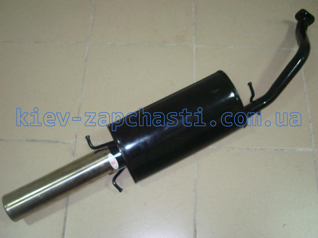

05.09 Глушитель Daewoo Sens,прямоток Sport-BANDIT
Подойдет такое чудо на нексию, может сталкивался кто?? И как качество?
Перед тем как задавать вопрос, посмотрите пожалуйста! конструкцию нексии и ланоса, сенса.
Нексия
Ланос, сенс
И все станет ясно.
