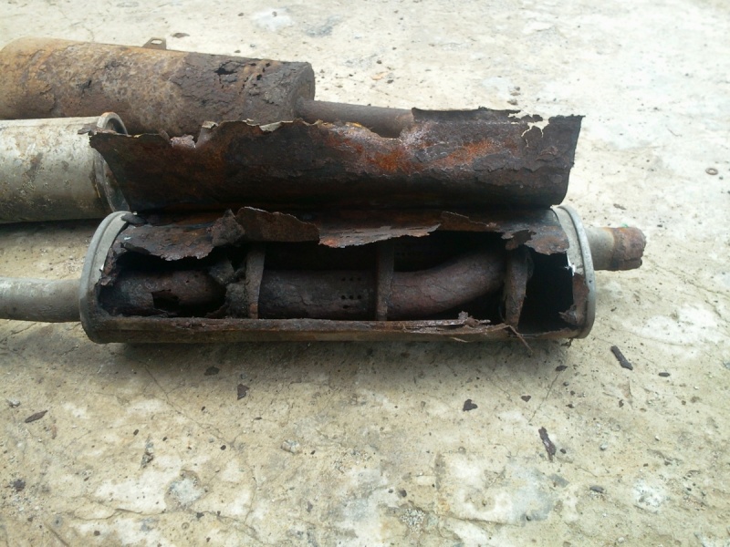

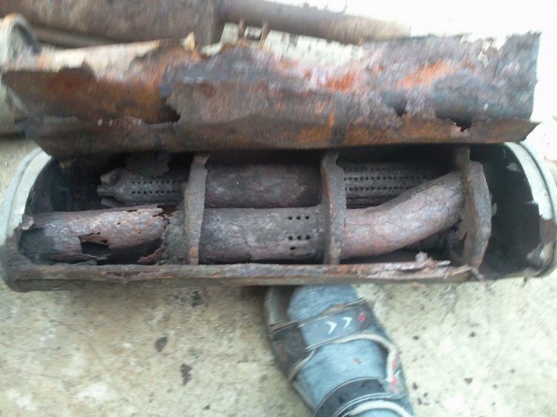

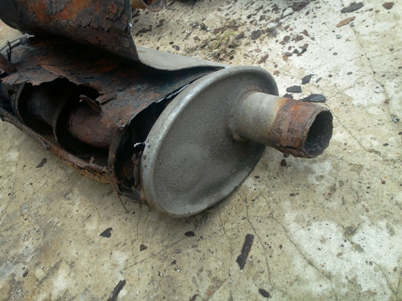

на пробеге 160 тык- "неожиданно" отпал родной глушитель.
после его замены- решили вскрыть банку.....
