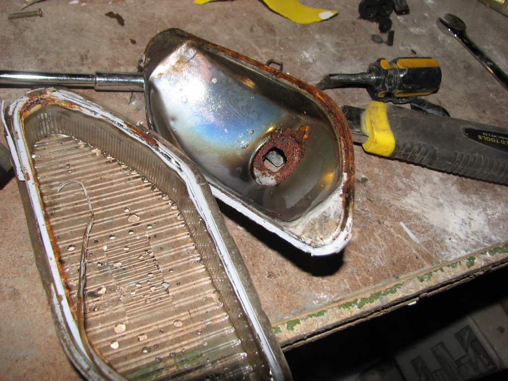

Недавно перестали работать обе ПТФ (машине 2 года как и ПТФ), грешил на предохранитель посмотрел:
Он в норме, но поплавился.
Снял ПТФ левую....и ******
Обратная сторона рефлектора просто ржавая
Состояние внутри не лучше
При этом герметичность была.....Контакта соответственно не было с массой так как посадочное место для лампы в ржавчине...

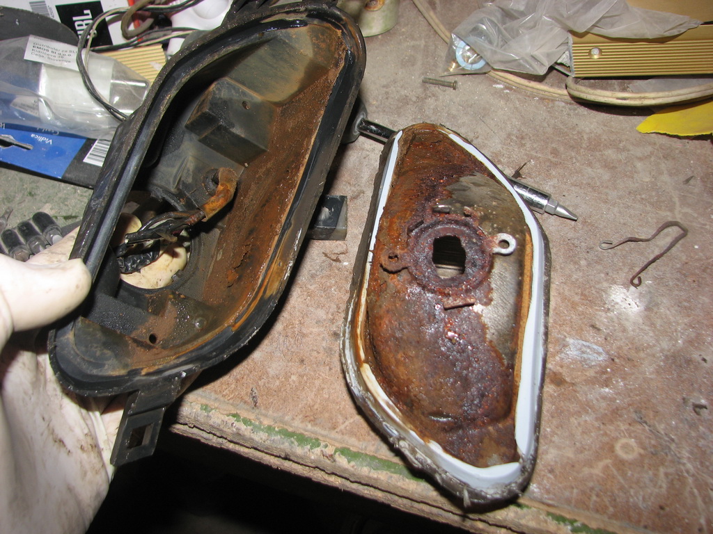

С правой фарой ПТФ ваще не понял:
Рефлектор внутри облез
Снаружи тоже облез и начал ржаветь
Пока все пошкурил, вскрыл серой краской, просверлил в корпусе ПТФ снизу пару дырок...так как наверно вода не вытекала и поставил назад, кто знает, это можно заново вскрыть чемто?? или проще новый рефлектор???
И еще обнаружил что гофра в которой заложены провода к ПТФ с разрезом...поэтому разьемы оказались мокрыми, не смотря на то что изоленты намотал от души и липкость она не потеряла...

Да я грешу на зиму...там у меня вода замерзала в них....что же делать что бы не было...пока надеюсь на новый дренаж что сделал...
Читал где-то обклеивали рефлектор оракалом серебристым и описывали именно ремонт противотуманок.
Попробуй.

Они у него прогнили насквозь. На работе один знакомый на 405 пыжик обклеивал получилась бомба smile.gif
Поищу...но там же температура какая...

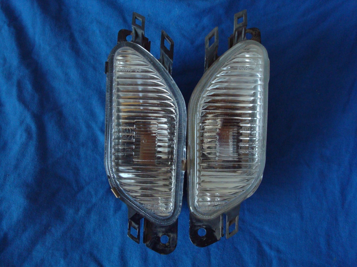

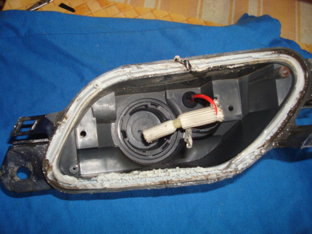

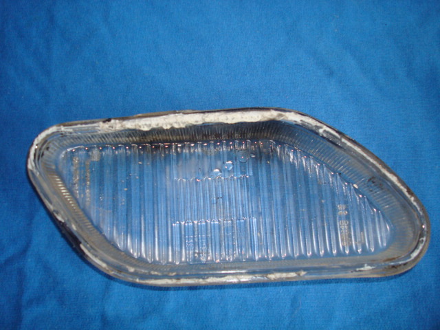

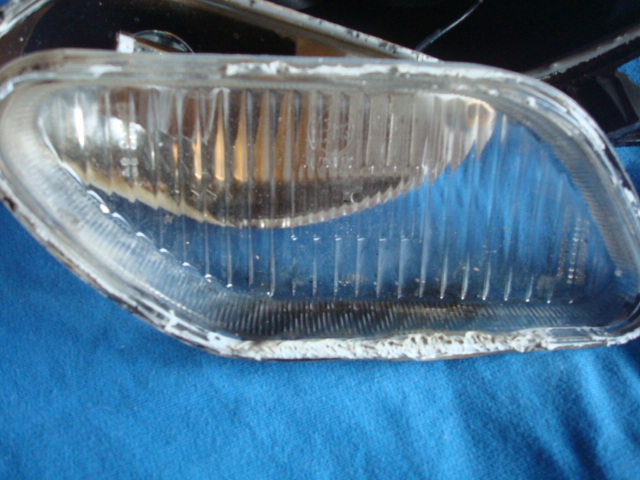

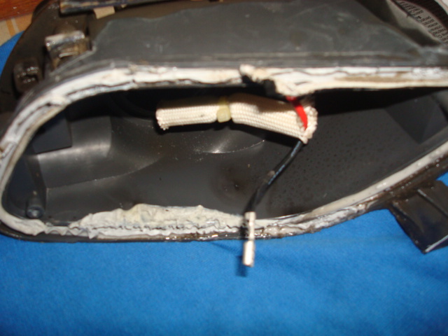

Все началось с того, что в левой противотуманке перегорела лампа. Когда снял противотуманку - увидел, что стекло изнутри снизу задымлено. Разобрал и офигел.
Поплавился герметик, разплылся по корпусу внутри, на стекло и рефлектор. Там он начал подгорать и дымить
Все почистил, помыл в воде с хозяйственным мылом , просушил и собрал обратно, посадив на новый герметик.
Последнее фото - слева почищеная противотуманка, а справа еще не разобраная и непочищеная для сравнения

как ты снимал стекло с противотуманки?
Jurek
Стекло снимал так - под струей горячей воды нагревал и акуратно, поддевая плоской отверткой снял.
Yaroslav
долго под горячей водой держал?
Jurek
Недолго, около 5 минут под струей горяцей воды из крана.
