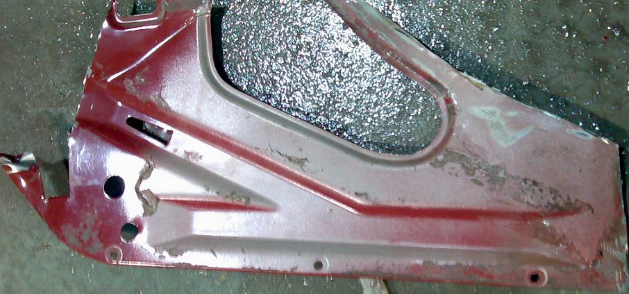

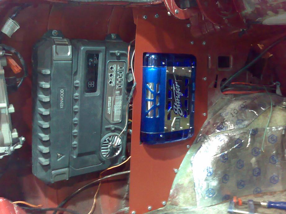

теперь новая, из 2,5мм стали и 30мм ребрами жесткости. вварена вкузов дополнительная точка крепления, 2 верхних левых болта. Надо будет нечто подобное и на 2ю сторону сделать.
вообщем старая панель, под вибрацией сабов жутко выгибалась и звенела. Новая держится жестко. Хотя я и не вытягивал каким-то образом кузов, но после окончательной установки вдруг стала плохо закрываться крышка багажника. Пришлось перенестраивать. Так что что-то изменилось и в геометрии, и точно не в худшую сторону.

недавно поставил себе вот такой девайс-см.ниже .Все нравится,кроме места расположения.Подскажите куда и как можно закрепить,что бы не пообрывать провода,или не разбить сам усилок каким нибудь грузом???
NEXT
Посмотри в моем бортовом журнале, там увидишь куда я усилок присабачил.
Vertual
в первом посте, вторая фотка установка усилка в боковую нишу
Michael
А в этом случае к нему(к усилку) доступ закрыт? просто машина не рядом,чтоб посмотреть....
Vertual
Можно оставить открытым как на фотке, если усилок мощный и греется. Можно закрыть родной накладкой, какая там есть.
Этот если закрыть, и включить громко музыку, то минут через 3-5 запищит и замигает, что перегреваюсь, а минуты через две выключится пока не остынет. в другом крыле усилитель фронтальных динамиков, он не греется так сильно, у меня его можно и закрытым держать.

Michael, ну тогда ничего не остается, пакуй провода в разрезную гофру, правильно подгоняй по длине, и качественно крепи.
Андрей, можно и кулера, но их еще делать, врезать и разводить нужно. А так нет ничего постоянее чем временное, скинул накладки в гараж так и катаюсь без них smile.gif Тем более уши увянут постоянно слушать музыку на грани перегрева усилителя. У этого усилка есть свои кулера....
