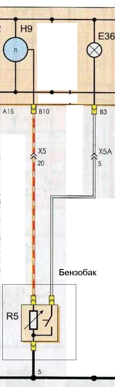

Пы.Сы.Сегодня уровень начал показывать уже нормально.Для контроля заправил 6 литров и стрелка скакнула правильно.Так вот интересно,какие контакты отвечают за поднимание стрелки вверх?
Схема системы измерения количества топлива.
http://nexia-club.com.ua/index.php?act=att...ost&id=5331
Питание через F13.

Zarik
Питание через F13.
Спасибо.Теперь понятно.Значит через ЭБУ не проходит. Тогда о какой каллибровке шла речь постами раньше? Если все идет напрямую,то пропал контакт,стрелка упала,появился,стрелка вернулась на правильное место.Или я не прав? И че такое F13 ? На схеме не нашел.Или это предохранитель?
Все верно.
Через ЭБУ не идет.
Если на авто все родное то калибровка не нужна, калибруется БК (бортовой компьютер) устанавлеваемый дополнительно.
F13 - предохранитель №13 в блоке предохранителей слева от руля внизу под кришкой.
