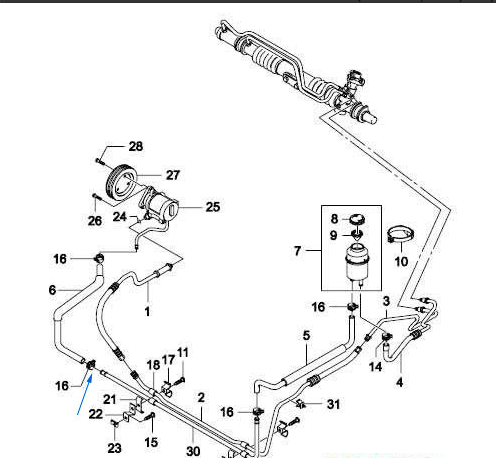

Нажмите для просмотра прикрепленного файлаМужики! Машине 10 лет, шланги некоторые охлаждения лопнули и было принято решение заменить все их вместе. Включая пластиковый тройник - "флейту" ее судя по форумам тоже рвет частенько. Вобщем сунулся для замены флейты , ну с нее хотел начать - на рисунке номер 3 - выяснилось чтобы добраться до одного из болтов ее крепящих надо - либо снять впускной, либо снять стартер. С впускным более менее понятно. а вот со стартером - нижний болт открутить легко, а тот что сверху -хрен открутишь , вернее можно рожковым по 1/12 оборота за присест - повернул на 1мм, рожок переставил и опять. Удлиннитель использовать не получилось - у меня слишком мал или больше. Какие варианты по стартеру? Или выкручивается верхний болт и ездим как на жигулях - там один болт точно вынимали, ибо гемор?
2) Как хомутик надеваете на выход трубки печки что рядом с рычагом КПП ? там тоже зверство, не подлезть
Стартер снимается за 12 минут
Шланги с печки за 3 минуты если слита охлаждающая
Надо с я мы все это выполнять и не рожковыми ключами

Ну я и с ямы и сверху - как до верхнего болта добраться из ямы допустим? Удлинитель на трещетку?
Сам ответил на свой вопрос.
Короткий удлинитель и головка. Сначала будет гайка. Под нею клемма в минус. А дальше шпилька.

Обычной головкой с удлинителем подлезешь. Там есть нюанс - сначала гайкой притянута клемма массы, её - клемму скидываешь и получаешь доступ до гайки-болта, что крепиться к коробке.

спасибо, все сделал . Непонятно нафига они массу сверху подключают к стартеру? Там нихрена не видно, все на ощупь , - делал снизу . Буду стартер на профилактику снимать вскоре - удлинню клемму чтобы на нижний болт сажать.
