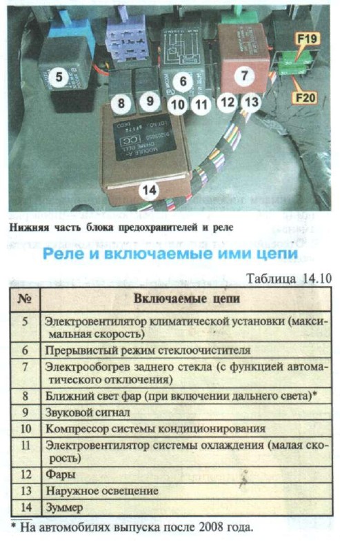

Реле фар (12-я реле на фото) или реле ближнего света (8)
Попробуй взять к примеру 9-е (звуковой сигнал) реле как заведомо рабочее и вставить вместо 12-го. Если не заработает тогда вместо 8. Если все заработал бежим за новым реле wink.gif

Которое работает чисто на ближний свет? Не верю. Может все таки речь идет о блоке предохранителей и реле, который находится слева от руля внизу под крышкой, картинку с описанием нижней части которого я и приводил? И там таки есть реле фар и реле ближнего света, которое могло оплавиться вместе с посадочным местом. Вот это вполне реально. Именно там я и говорил посмотреть. И попробовать заведомо рабочее реле. Там и правда реле на 30А (если мне не изменяет память).
Именно реле под рулевой колонкой(те которые на фотке,я сразу проверил,они целые).Под контактной группой у меня висит,два одинаковых реле(не такие как на фотке,а побольше).Одно реле,точно знаю ставили при установке сигналки(на блокировку зажигания),и второе точно такое,для чего не понятно, но от него перестал работать ближний idontno.gif

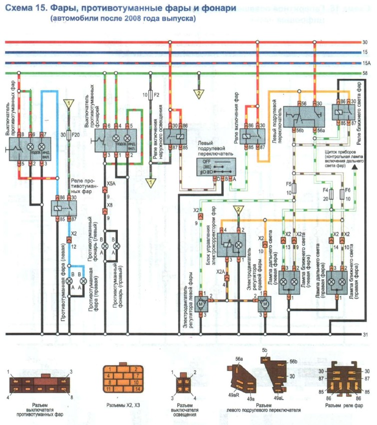

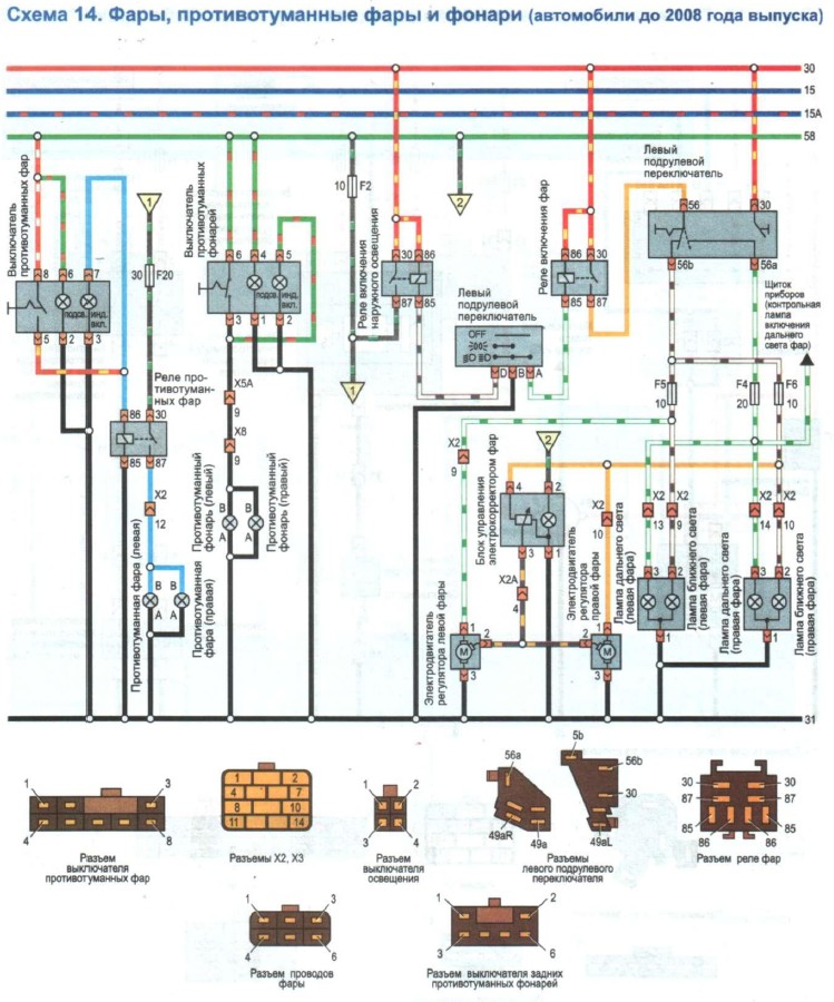

Покажите мне кто-нибудь где на схеме эта релюха.
Нажмите для просмотра прикрепленного файла Нажмите для просмотра прикрепленного файла
