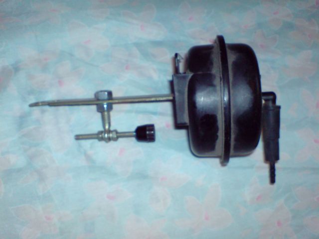

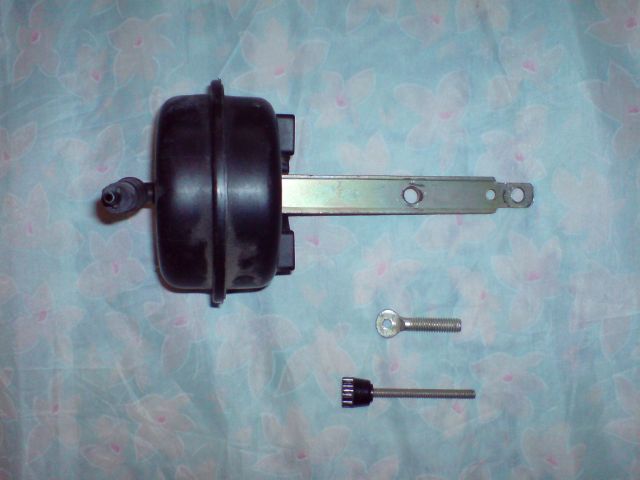

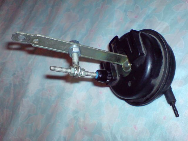

у меня не потеют. Я на своей ксю поставил "ограничитель" на вакуум который отвечает за обдув лобового и боковых стекол. При поварачивании переключателя в положение ноги обдувает ноги и стекло, при положении ноги-лицо обдувает и лобовое. wink.gif

Сахан

скину фото попозже у меня комп глюконул, в даный момент пишу с мобилы sad.gif

Сахан
Цитата(vlad @ 11.1.2010, 11:48) *
Да принцип тотже что и у меня, только немножко по другому. Стоит пластина с рассверленым пазом. Словами не опишу. Сделаю фото выложу.

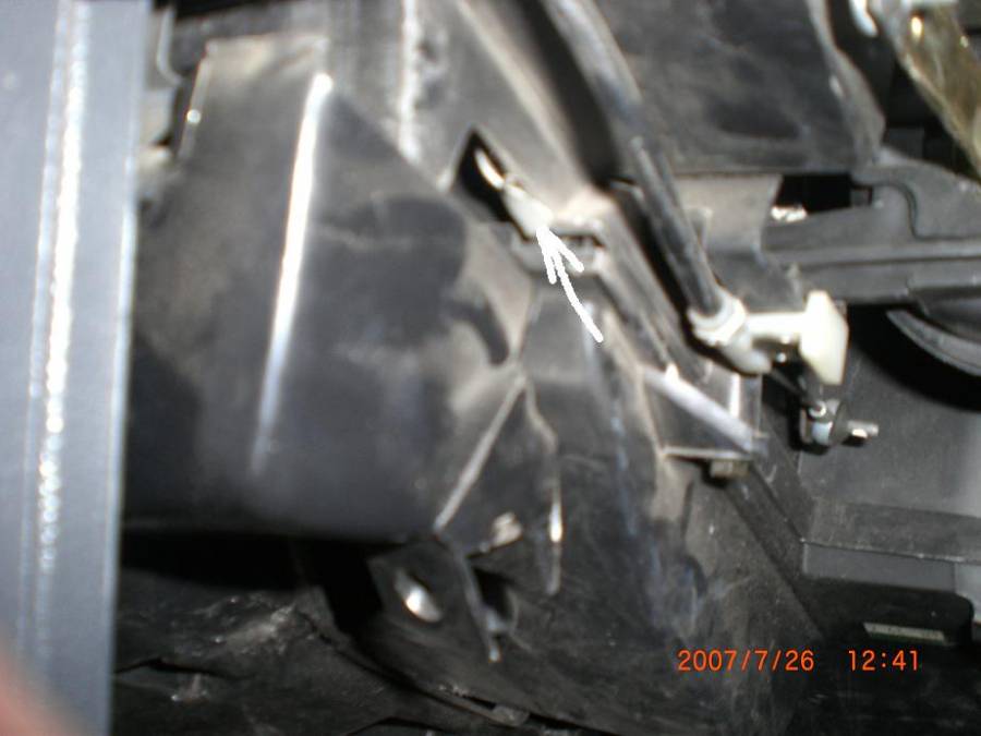

Valeriy
Вопрос, а чего за хрень такая может быть в положениии ноги дует на стекло а на ноги совсем ни капли idontno.gif
И такое с самого начала.
Valeriy
Проблема решилась сама собой. Под перчаточным ящиком слева стоит вакуум вот снего то и
