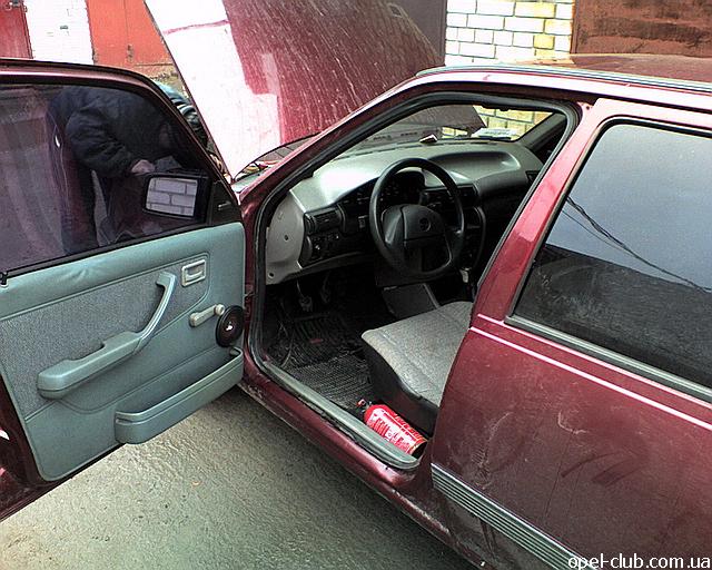

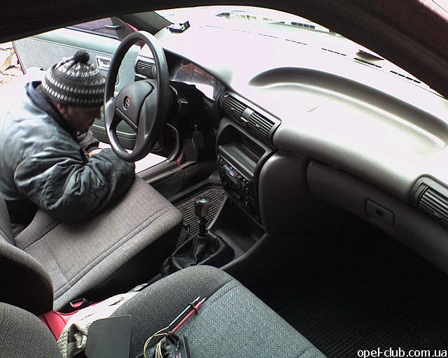

Общий вид

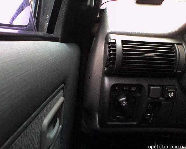

Вид со стороны
Вид с пассажирского сиденья
Да да, это КАДЕТ :sm15:

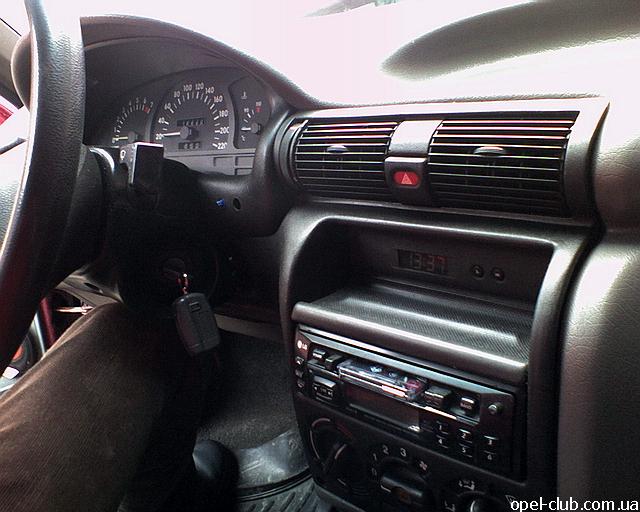

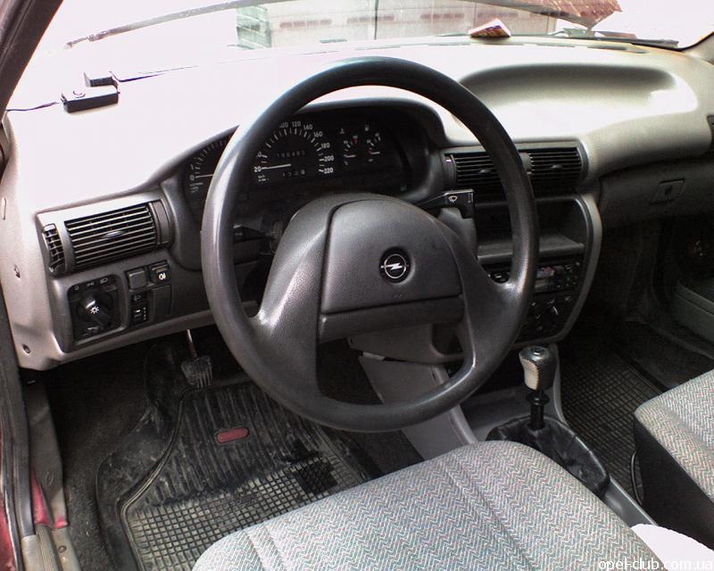

Еще один вид

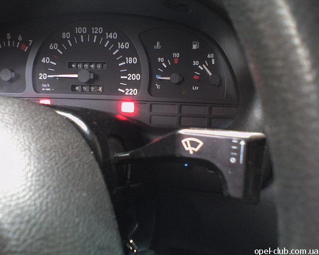

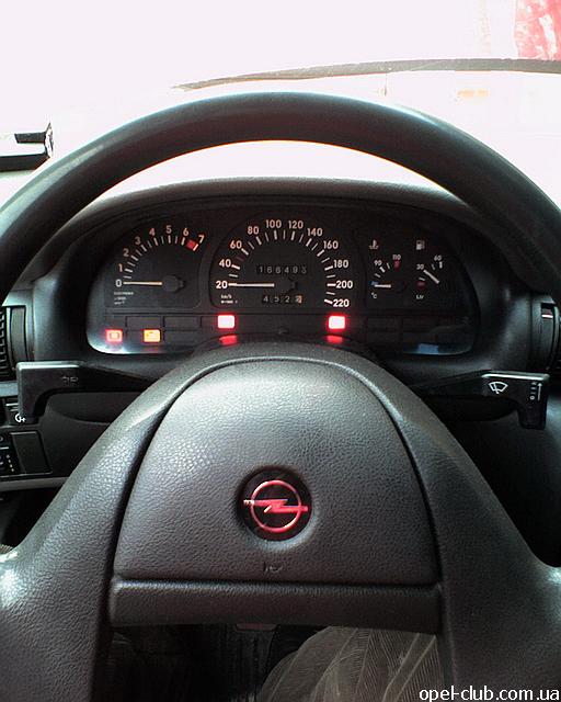

Щиток приборов
Подрулевые переключатели от Кадета

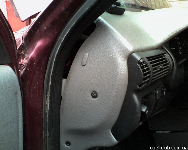

Зазор между торпедой и дверью
Еще раз...

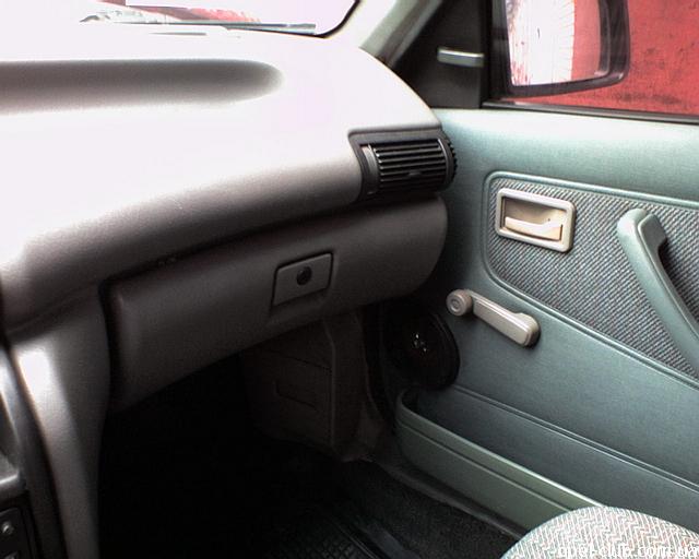

Сторона пассажира
Такой зазор будет не на любом Кадете. Это зависит от модификации и года выпуска машины. В ряде случаев заводские крепления вполне подходят. В этом случае крепления пришлось изготавливать.
Более крупный вид на зазор
Вот так.. Как я писал раньше, направление обдува салона в таком варианте не работает. Воздух равномерно дует из всех дыр :sm15:

Ощущение в салоне - как в Астре. Все очень красиво и культурно, мне понравилось. Одно но: самый распространенный цвет торпеды - светло-серый. Черный смотрицца гораздо лучше.
