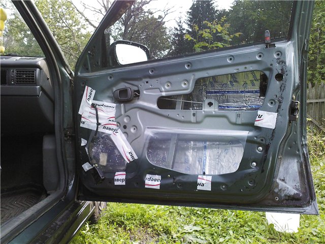

Вода может попадать в салон из-под передних дверных карт. Коврики при этом не спасают, так как вода стекает по порогу под них. Тема обговаривалась на российском форуме. Для проверки снимите карту (пленку оставить) и полейте на стекло водой. Если не вся вода уходит из двери через нижние дренажные отверстия, а часть пробивает через верхние дыры, то следует наклеить пленку на эти дыры, как на фото.

Отдал машину сервисменам на Сырецкой. Предварительно - вода затекала из-под дверей. Точне - после разборки и просушки.

Спасибо, Вы были правы.

В ксюндре уу меня тоже поначалу ротекала вода именно через правую карту двери - вылечилось переклейкой полиетилена на герлене , и проклейкой все тем же герленом карты двери к полиетилену. Да , ну и прочистка всех дренажных отверстий в двери - они были немножко забиты пылью и т.п.

Снять обшивку двери и обработать дверь внутри. А именно. Смазать механизм замка моторным (лучше трансмиссионным) маслом. Вооружившись толстой полиэтиленовой пленкой, надежным скотчем и ножницами закрыть механизм замка от грязи и воды. Придется немножко помудрить, но полиэтилен – очень податливый материал. Для того чтоб осознать необходимость сей процедуры – попросите (при снятой обшивке) кого-нить полить на стекло водой – все вопросы отпадут. Далее обрабатываем тектилом МЛ (или другой антикорозийкой) полость двери – особенно низ. Далее тем-же полиэтиленом закрываем три крупных проема так чтоб нижний край пленки был заправлен внутрь, а верхний можно и снаружи конструкции двери. Опускаем и поднимаем стекло – проверяем чтобы нигде не цепляло. Приклеиваем штатную пленку на место. Проверяем – поливаем и смотрим. Если вы всё сделали правильно, то вода не попадет на штатную пленку и соответственно вовнутрь машины – под коврик. Ставим на место обшивку.
