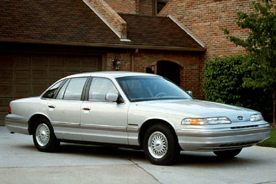

Кстати если кто-то еще хочет подрасти, то мой товарищ продает FORD Crown Viktoria, там 4.6 V8
Славик
Камаз-Самосвал haha.gif , а если серьезно то там АППАРАТ а не машина!!!!Нажмите для просмотра прикрепленного файла такой только черный

Crown victoria - отличная машина , но вот что то у меня душа не лежит к фордам, ни к европецам , ни к американцам. Я помню как с удивлением узнал , что в форде скорпио , надо было регулировать клапана , в то время акак на опелях с 1980 года , все моторы комплектуются гидриками. Все таки ДжЕм мне как то ближе.... ИМХО.
