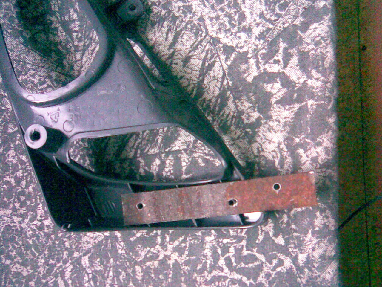

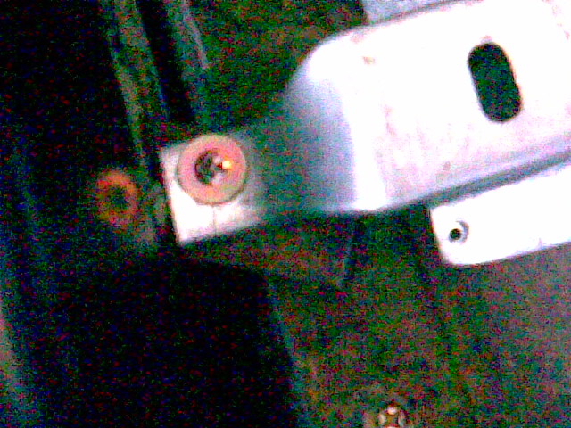

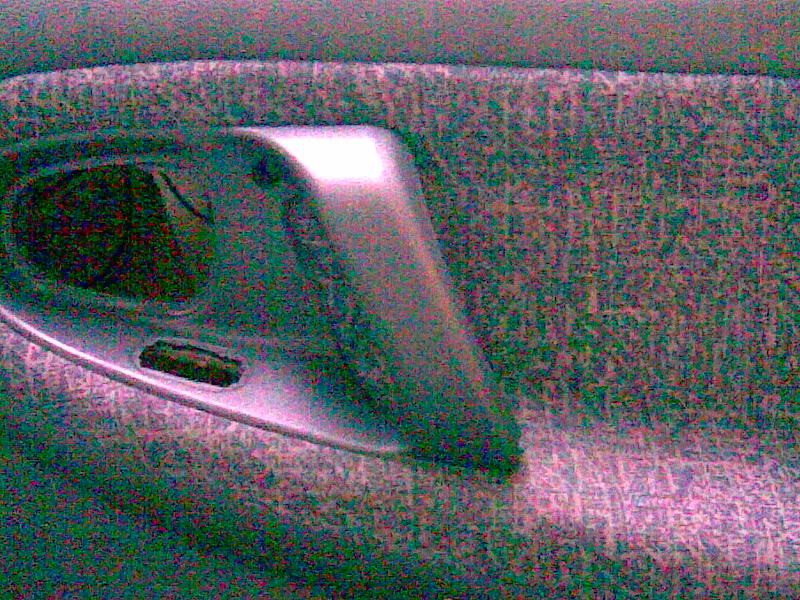

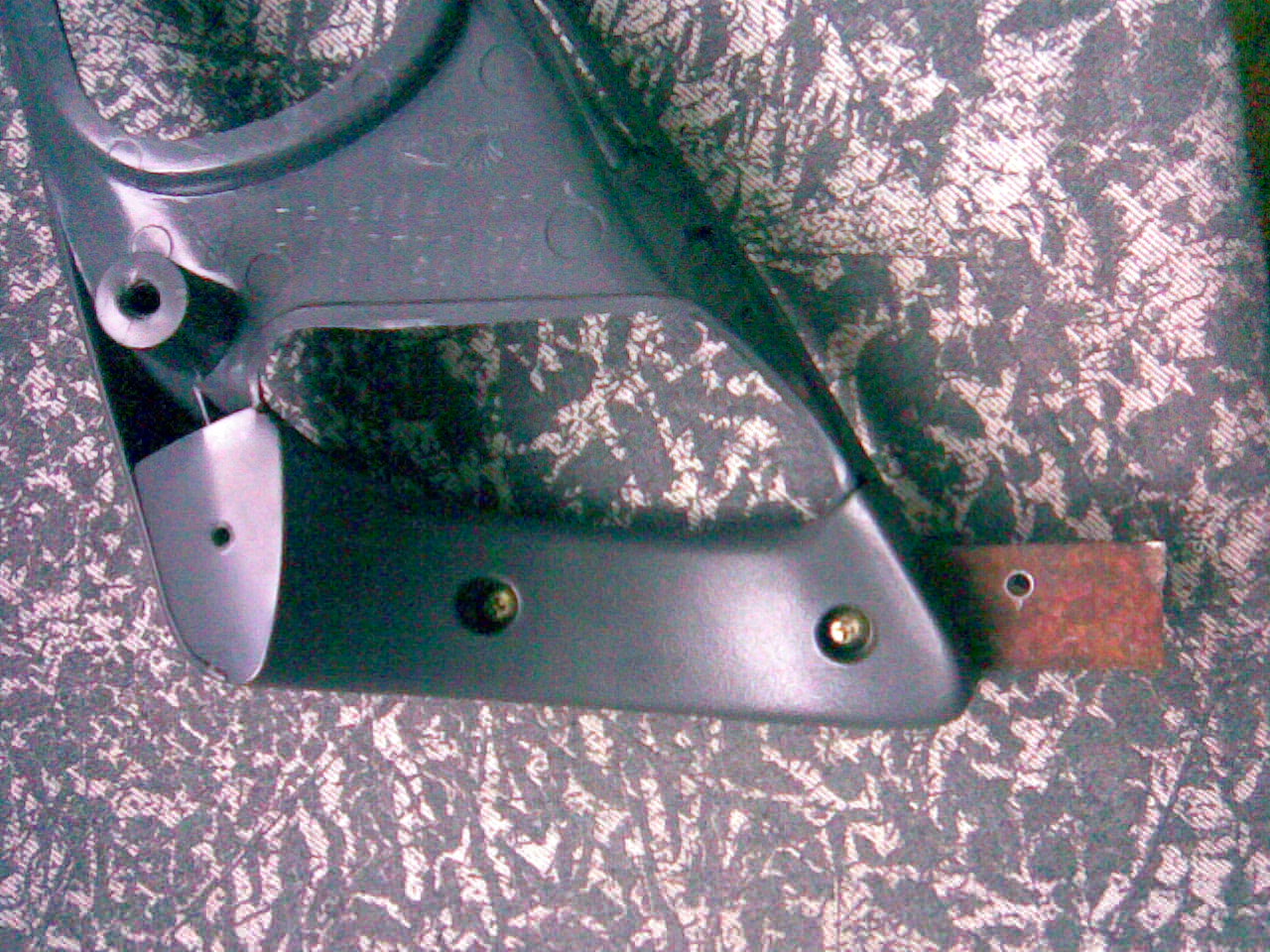

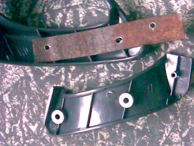

Нажмите для просмотра прикрепленного файлаНажмите для просмотра прикрепленного файлаНажмите для просмотра прикрепленного файлаНажмите для просмотра прикрепленного файлаНажмите для просмотра прикрепленного файлаВот отламил ручку. Посмотрел и придумал как ее отремонтировать. Покупать новую не стал так как снова поломаю,конструкция хилая. Эксперемент провел на своей машине успешно. Ручку можно вырвать только с дверью. biggrin.gif

У меня ручка тоже сразу пошабашила.Я ее саморезами изнутри прокрутил,теперь мертво держиться,тоже метал подкладки подставил.

можно сделать как на водительской двери, там же нету такой ручки (дугой), или метализировать, как в фотоотчете приведено, тогда будет крепкая, а просто менять на новую нету смысла, так еще предстоит несколько десятков сменить.

Сделал такжэ, только ручьку новую купил. И внутри ручьки закрепил на один саморез. Вроде пока держится.
