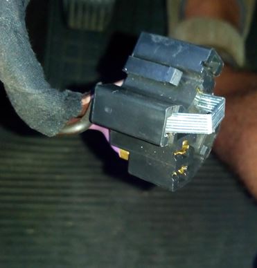

Я поменял три контактных групы.И только потом добрые люди подскозали что надо пропаять МАМКИ в (фишке) которая одевается на контактную групу.Я пропаял и АЛЯ ПЕСНЯЯЯ (не греется и не плавится). plus.gif
nexus1500
Народ смотрите акурат с етим,а то мне начали ссоветовать (едь к электрику,надо стартер сотреть,гениратор и т.д. и т. п.)

Я поставил опелевскую контактную группу, с омеги кажется они практически идеинтичны- теперь проблем нет.
nexus1500
Не родная у меня тоже тыщ 120000 отъездила а потом появился плохой контакт между проводами и мамками и начала грется!!!!!!!!!!!!!

Посмотри на КГ от опеля, кажись с омеги Б стаёт (там пару контактов поменять местами нужно будет в колодке).
Зато внутри не непонятные ползунки, а вполне добротные контакты.
