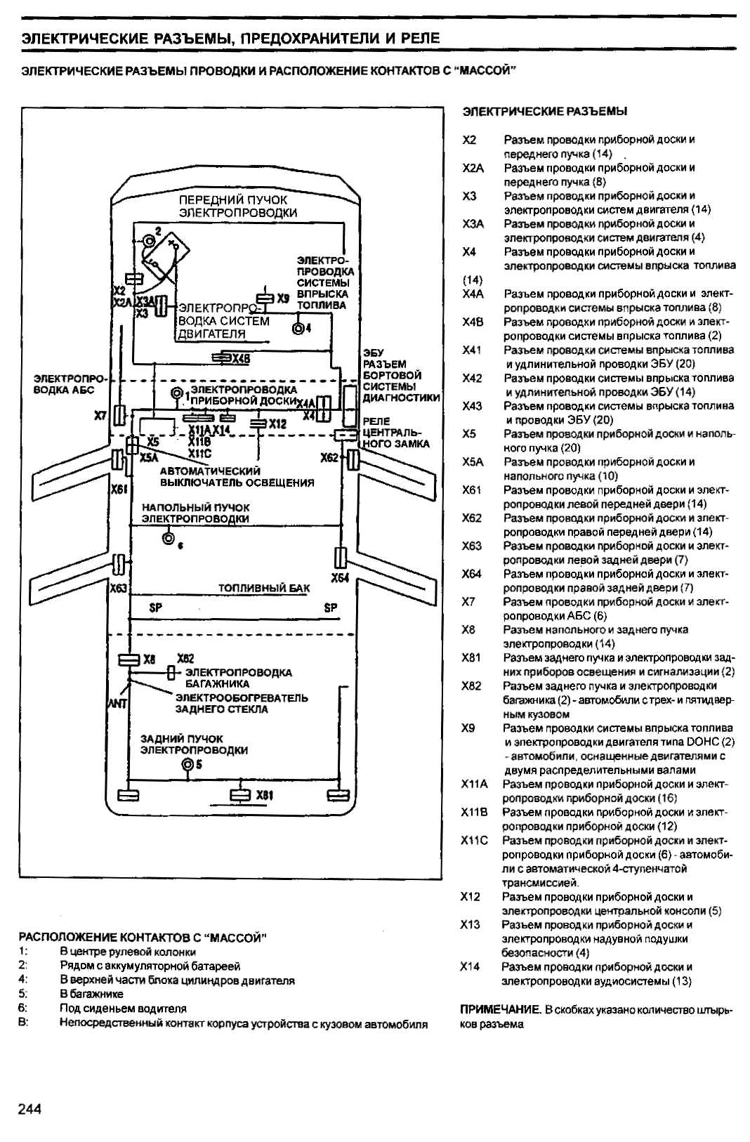

Кружочки и есть точки массы, проверь все их. Скорее всего массы нет.

Roitman
Посмотрел на схему. Если Вы включаете зажигание, и горят стопы - видимо есть питание на лампочки е20-е21 е20-1. Наверное они получают питание еще откуда то, возможно с кем то коротят в жгуте проводов. Когда вы замыкаете контакт 16 - он еще их с чем то коротит и все глохнет. Я бы разединил разъем который идет назад. Если проблема исчезнет - искать КЗ в нем. Если нет - выключать участки цепей, пока не найдется коротящая.
