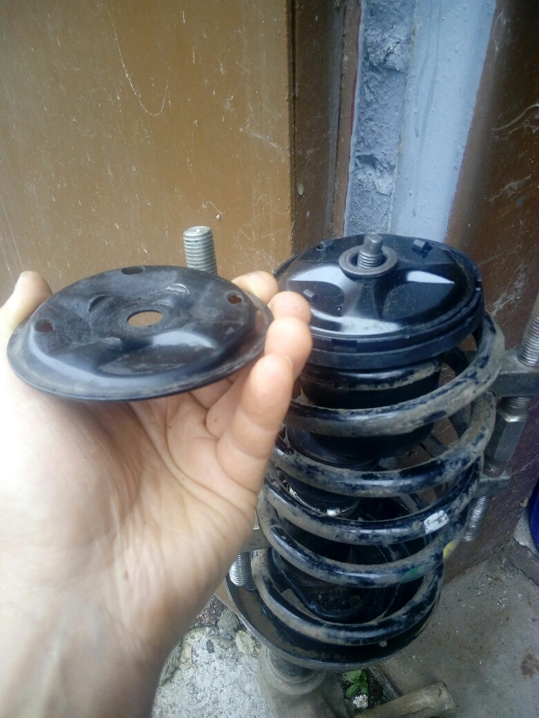

Здравствуйте, меняю передние опорные подшипники. Разобрал стойку, купил также новый стакан, и вот теперь непонятка, посмотрите на фото, новый стакан как бы выпуклый, а старый вдавленный, с выработкой от обоймы подшипника. От чего его могло так вдавить? Может опорный подшипник тут и не при делах вовсе?
Пс. Меняю подшипник по причине стука с левой стороны. После разбора посмотрели, стойка вроде в норме, пришли к выводу что это опорный подшипник.

Из-за того что порвалась резина опоры вся конструкция пошла в верх и этот стакан уперся в верхнюю чашку и при движении пружиной растащило стакан и выгнуло крышку.
kvak
Спасибо, успокоили) значит буду собирать.

Там на фото явно видно что опора порвана в районе подшипника.
