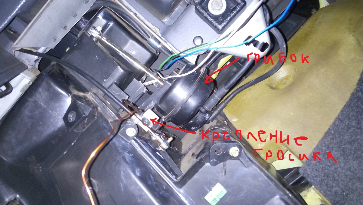

Здравствуйте. Опять нуждаюсь в помощи знающих людей.
Не греет на нексии печка. Решил посмотреть что там, Крепление тросика оторвано, соответственно крутилка в салоне ничего не регулирует. Проблема в том что вместе с креплением тросика
полностью оторван черный пластмассовый грибок. Если кто в курсе подскажите пожалуйста, зачем он нужен грибок этот и как он называется, какие его функции? Там выше есть еще один похожий грибок,
зачем он нужен, связаны ли они както с печкой?
Вот фото для большей ясности...
Нажмите для просмотра прикрепленного файла Нажмите для просмотра прикрепленного файла
Вакуумный переключатель заслонок вентиляции салона. Переключает направление потока воздуха в салоне, там он не один.
В каком кузове машина?
Машина 2007 года старый кузов
и что теперь делать?
Или подумать и сделать металлическое крепление
Как я делал
https://www.drive2.ru/l/7032020/
Или на новый поменять.
Как я делал
Спасибо буду думать, что то колхозить)
