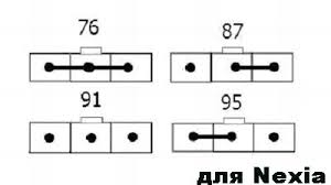

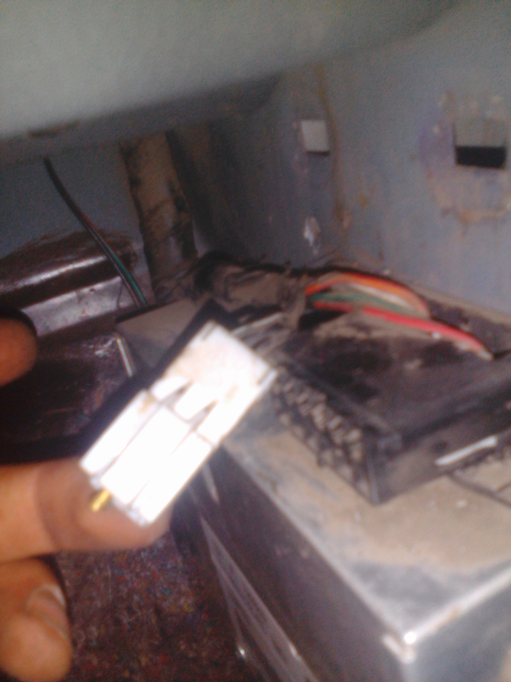

Всем привет такая вот штука возле мозгов идёт 2 черных и один черно белый провода выходящие в мамку и 2 из них соедены внутри папкой а точнее черный и черно белый правильно ли сейчас у меня соедены? И что это вообще nexia 97года.Нажмите для просмотра прикрепленного файла
alex-gle
Vendetta
Цитата(alex-gle @ 6.6.2017, 16:10) *
Сомкнутом хоть правильно? А то высмыкнул нечайно и одел на более чистые контакты
Vendetta
Я так понял сейчас у меня сомкнуто на 95 бензин, а без нее вообще, то 92? Или я ошибаюсь?
Billy Bons
Все правильно. Только чуток сложнее.
Убери фишку и заправляйся 92.
Хоча в мене мінімальних росхід був при фішці "на 95" і заправці 92м...
