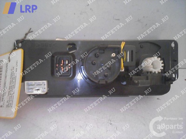

1. Схожесть наших блоков климата. Вот так выглядит блок у Нубиры Нажмите для просмотра прикрепленного файла

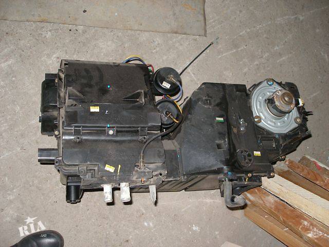

2. Даже если по каким то причинам отдельно блок интегрировать не получится то печка построена по тому же принципу что и наша (пневмоприводы), что сулило переделками но меньшими чем остальные варианты. Печка Нубиры Нажмите для просмотра прикрепленного файла

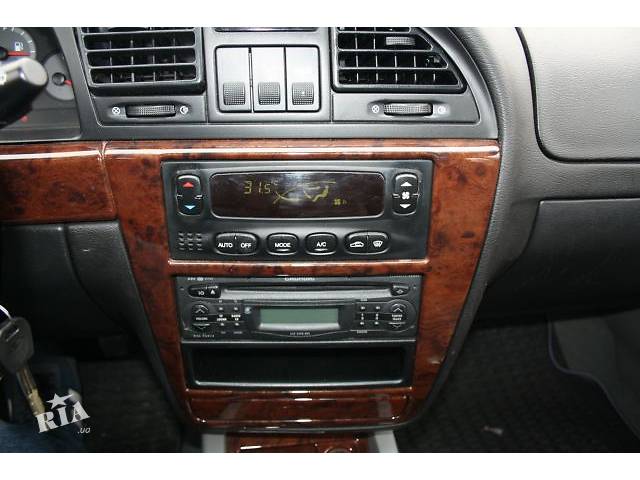

3. Не сказать чтоб эта причина имела приоритет над первыми двумя (и всё же) - сам блок климат контроля выглядит посимпотичней чем тот же СанСити Нажмите для просмотра прикрепленного файла

ЕМНИП, то у леганзы печка с климатом другая.
тоесть под крутилки - вакуум
под климат - сервоприводы.
