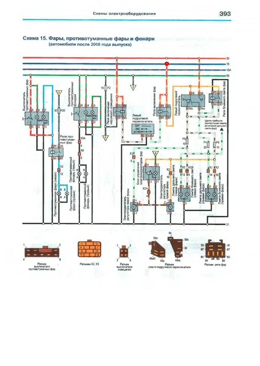

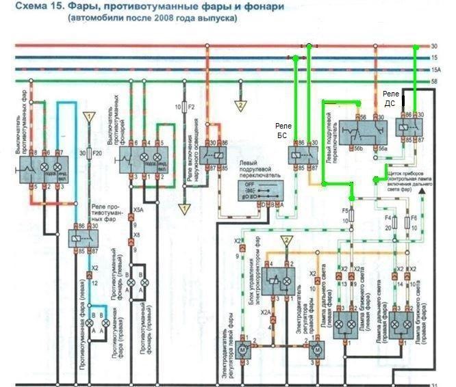

Предлагаю две схемы, оригинал и переделанную. Линии выделенные салатовым цветом — изменение в проводке.
Реле включения фар будет теперь реле БС, реле (ближнего света фар, как было с завода) теперь будет реле ДС. При вкл.БС и вкл. ДС — БС не гаснет. Так как и должно быть. Поморгать ДС — так и осталось.
А то как то с завода по не нормальному все подключено. Нужно это устранить. Т.б. подрулевой уже будет без нагрузки и это важно, КГ тоже, т.к. провод силовых контактов будет браться прямо с АКБ (можно взять возле замка зажигания или на предохранительном блоке. А управление с 15 шины. При выкл. зажигания — фары будут гаснуть, что тоже важно.
Оригинал схема
Переделанная, два не зависимых реле БС и ДС. Также при этом разгружается подрулевой.
Зелеными линиями нарисовано, что нужно переделать. Просто не много изменить подключение проводки.
