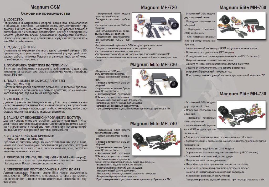

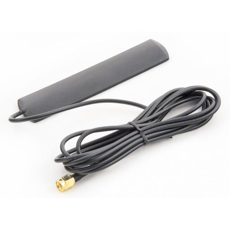

Покурив интернет могу сказать две вещи: первое - правильно тебе пишут, это брелок (а тем более если ты говоришь что их было два - в комплекте они так и идут) от GSMки (от Magnum 720-GSM http://caralarm.od.ua/-p-19482.html http://www.avtoradosti.com.ua/p/123663-photo.html, или Magnum H580 GSM https://avtozvuk.ua/info/7264, или ещё от какойто, но уж точно не от односторонней, тем более что Magnum позиционирует себя как GSM-сигналка с управлением с брелока а индикация на телефон, или же вообще безбрелоковая система с полным управлением со смартфона), у того же самого Mega gold брелоки куда проще были (вот тут можешь посмотреть комплектность некоторых моделей http://www.autoaudio.com.ua/product/magnum-m-020/, второе - ты прав, GSM это функция индикации и управления через GSM-операторов (простыми словами, в случае чего, она тебе позвонит ag.gif ), а кнопки "Вайлет" у тебя действительно нет, и если я правильно понял, её нет ни на одной из сигналок серии Magnum. Самое смешное, что весь интернет пестрит статьями и видео, где восхваляется надёжность и непробиваемость сигнализации, но нет ни одного толкового видео-обзора или описания комплектации той или иной модели. Опять таки, из увиденного и прочитанного могу сказать, что у GSMа должен быть слот на блоке под симкарту и выход под вот такую антенкуНажмите для просмотра прикрепленного файла, которая в свою очередь чаще всего крепится на стекло и как можно выше (а точнее дальше от источников помех - двигатель, проводка, магнитола...). По поводу настройки и привязки брелков, тоже вразумительной информации нет (от регистрации на офсайте с внесением созданием личного пароля доступа для восстановления до звонка оператору мифической тех-поддержки - судя по всему это всё для той же GSM, и скорее всего не у нас). Из вразумительного нашёл только вот эту брошуркуНажмите для просмотра прикрепленного файла, и если присмотреться то можно заметить что у всех моделей одна особенность "Программирование функций системы через брелок и ПК". А вот что они имели в виду?.. То-ли можно и брелоком и ПК, то-ли брелоком вмести с ПК - попробуй пойми... Но не факт что у тебя не так же, тобиш прошивка идет через программу на компе.
Букв много, надеюсь толку будет хоть на половину и информация будет полезной.

Дружище, большое спасибо за подсказку, попробую достать блок и посмотреть, то ли это? Но сомневаюсь, когда я ее покупал, она была в достаточно скромном ценовом диапазоне, вряд ли там задействован GSM.
