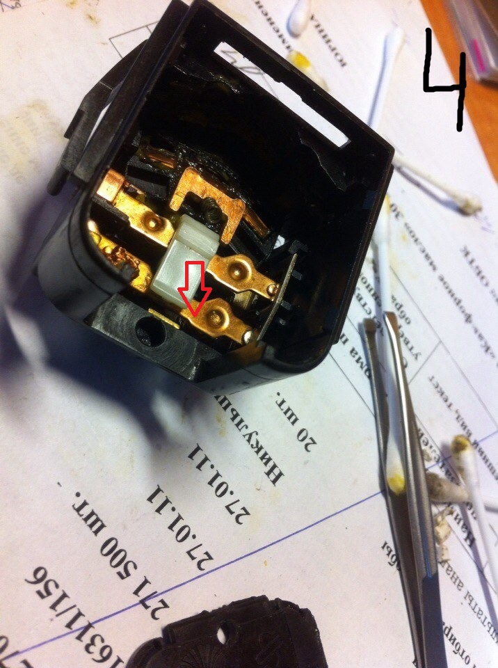

roma
https://www.drive2.com/l/8884957/
Отремонтировал, проблема была как в описании по сцылко, только я по своему сделал.
Посколько подмаргивал дальний, я на медный контакт наклеил кусочек пластика, проверил вроде все ок.
Получается из-за того что пластик на рычаге и на этой белой вставке подтерт, уменьшается расстояние между контактами и от вибрации начинает замыкать.
Наскільки я знаю, то пластик там не стирається, а плавиться через нагрів металевої пластини від поганого контакту.
roma
У меня все целое, не плавилось. Именно стертое.
