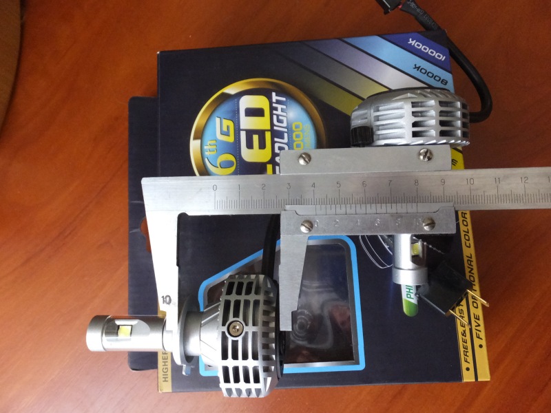

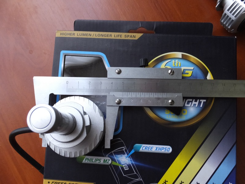

Единственно, предлагают уточнить, влезет ли по габаритам в нашу фару под крышку. Никто не знает предельных габаритов, какой длины там лампа встает ?
габариты этих на фото

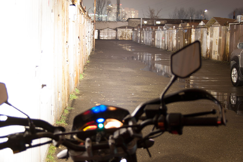

Вот как в мотоцикле светит вот такой китаезный светодиод 24 Вт 2500 лм, просто ППЦ!:
CREE каже що в цих світлодіодів максимальна потужність 19Вт і при цьому будуть проблеми з охолодженням.
Тож швидше за все потужність і світловий потік вказані для обох ламп, а не для однієї (це потрібно в продавця з'ясувати). І якщо це так, то світити буде так само як і рідна - тільки колір світла інший і світло-тіньовий кордон під питанням.

Граница может и будет, но могут быть пятна и засветы, линзы рассчитаны на лампы галоген и точка, никакие ксеноны led туда не идут.
А ближний есть в том мотоцикле? Хотел бы фотку с ближним светом увидеть.

Ближний есть конечно, но фотки нету. Эта что выше сделана сразу после установки диода, и световое пятно сильно задрано вверхе, родной штатной регулировки фары не хватило. поэтому потом я делал по 2 кронштейна металлических для всех 4 точек крепления фары, и наклонял ее вниз, чтобы ближний светил приемлемо в плане встречки. Фото дал просто чтобы было видно, кто не сталкивался, насколько ярко светит диод с такими параметрами. Родная галогенка в моте 35 Вт всего, и ее света на этом фоне просто не видно.
Так вопрос размера лампы беспокоит. В ксюхе чтобы добраться, надо снять воздухан, и даже вроде что-то там откручивать, пока долезешь до крышки ближней лампы. и все равно толком не получится замерить там, ввиду очень тесного места, куда не заглянешь особо. А потратить 1700 рупий и встать перед фактом что "нэ лизэ, сынку" ag.gif - не хотелось бы. Может кто-то уже что-то тулил туда, и знает сколько места есть под крышкой фары ближнего ?
Сними фару и по меряй.

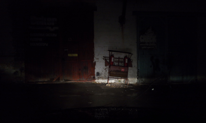

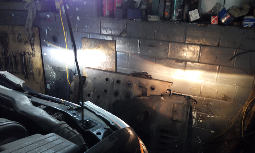

На фото левая фара с диодом (фара болтается, не вставлена на место), правая- галогенка:

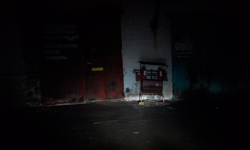

На этом фото галогенки светят на стену гаража:
На этом фото на эту же стену светят уже установленные диоды. Видно, что не только яркость выше, но и освещение пятна дороги перед машиной лучше, и освещенное пространство в целом больше:
А здесь поверх диодного ближнего включен галогенный дальний свет:
На першому фото вліво-вгору якраз іде те, що сліпить зустрічних.

Дочитывайте :"(фара болтается, не вставлена на место)" - левая фара на том фото светит абы куда, потому что висит на проводах еще. Фото лишь для сравнения яркости диода с галогенкой.
На последующих фото машина стоит на одном месте, и светит на стенку, сначала галогенками, потом диодами. Видно, что световой поток правильный, никаких засветов нет. Да и не может быть, с линзой, т.к. она фокусирует поток.
Вот что я увидел даже по фото.
Выделено красным цветом.
Галоген. Ровная ГСП (граница светового потока) без засветов.
А это с LED, где круги, там засветы. Соответственно сами знаете что...
Вам решать ставить или нет. Хозяин барин.
