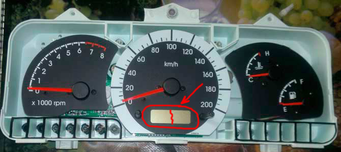

Нажмите для просмотра прикрепленного файлаДоброго дня всім. Є проблема - тріснутий діспей спідометра на Нексії, підсвітка працює, але не показує пробіг. Ламав не я, таку купив, хотіли приховати пробіг авто перед продажем. Можливо хто стикався з цим, підкажіть чи можна замінити сам дисплей без заміни спідометра??? Можливо хтось знає код деталі чи де ї купити? В неті подібних тем не знайшов, тому звертаюсь до ВАС. Дякую за будь-яку допомогу.
Хлопотно это
Для начала его нужно отпаять аккуратно с платы, под ним (не уверен), с обратной стороны должна быть маркировка, если есть по такой маркировке можно поискать в инете экран с сайтах торгующих радиоэлектронными компонентами. Или купить бу не работающую приборку с целым экраном и перепаять. Купить другую работающую полностью приборку. Вот такие варианты.
