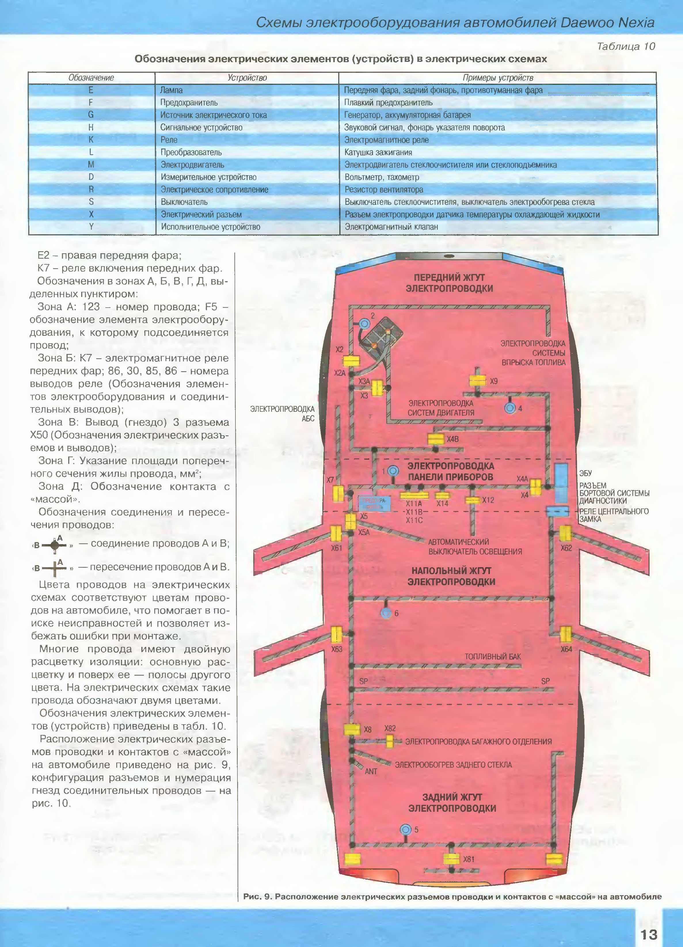

Обведенные синими кружками.

Синие кругляшки - точки массы.
