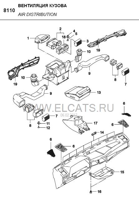

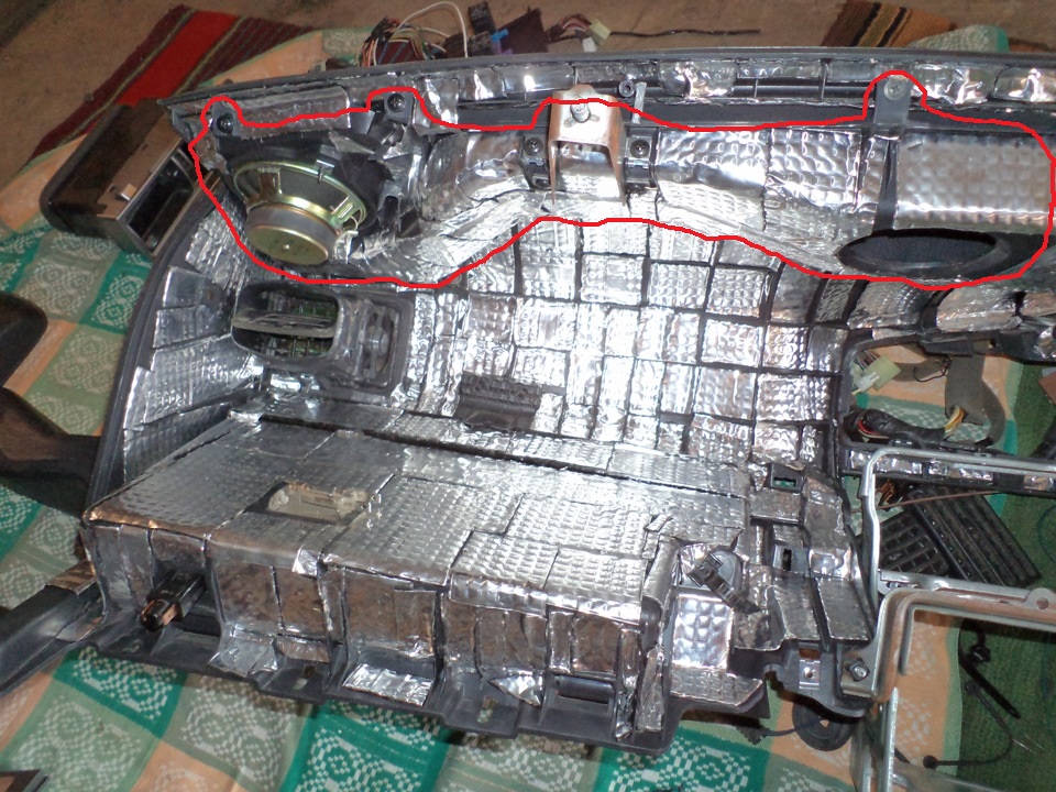

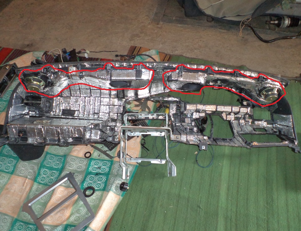

Если по уму то в 150 динамики снимаются весело вмести со снятием торпеды Нажмите для просмотра прикрепленного файла после чего откручиваются детальки под номером 19 и уже тогда беспрепятственно снимаются динамики. В живую это счастье выглядит так Нажмите для просмотра прикрепленного файла Нажмите для просмотра прикрепленного файла Получше фоток на просторах интернета не нашёл но принцип думаю понятен. Такой метод выгоден ещё и тем что можно проинспектировать герметичность системы вентиляции, как сделал человек в этом посте https://www.drive2.ru/l/3498597/ Если же пойти простым путём и не заморачиватся со снятием торпеды, то есть более вандальный метод требующий твёрдой руки и холодного ag.gif вот здесь подробно всё описано https://www.youtube.com/watch?v=NvRsIqmOjRE
