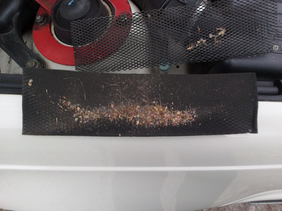

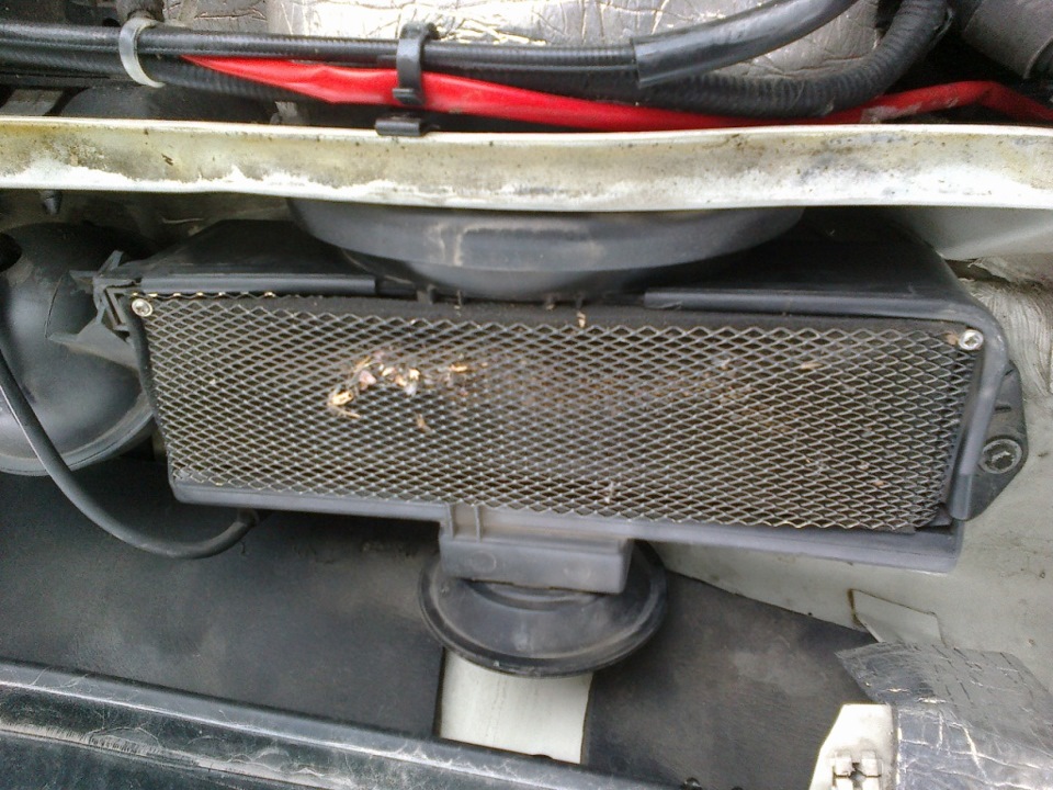

С завода нет. Только если сам не приспособил.
А если нет, то желательно снять короб вентилятора вентиляции салона и почистить, может там листвы и грязи с пылью полно.
Если есть кондиционер, то нужно хоть какой то ставить фильтр, иначе забиваться испаритель будет, потом во влажной среде начнут размножаться бактерии и вонь в салоне - от туда болезни разные.

Цитата(Dissa @ 30.6.2016, 21:38) *
Надо будет и себе такое сделать, ато я как то и не додумался.
Тонкий поролон, что бы воздух хорошо пропускал и задерживал мусор.
Nimec
(б/у стиранные) колготки любимой жены или девушки. ))) Еще дешевле
