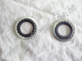

Коллеги, подскажите какие металло-резиновые уплотнительные прокладки под блоком крепления трубопроводов к задней крышке компрессора кондиционера. У меня Нексия 150, год выпуска 2010. В каталоге не нахожу. какие размеры и каталожный номер. В книге по ремонту есть фото.

ну если я правильно вас понял то такие Нажмите для просмотра прикрепленного файла размеров не знаю, а номер такой 94525304

Спасибо! Я думаю номера достаточно.
