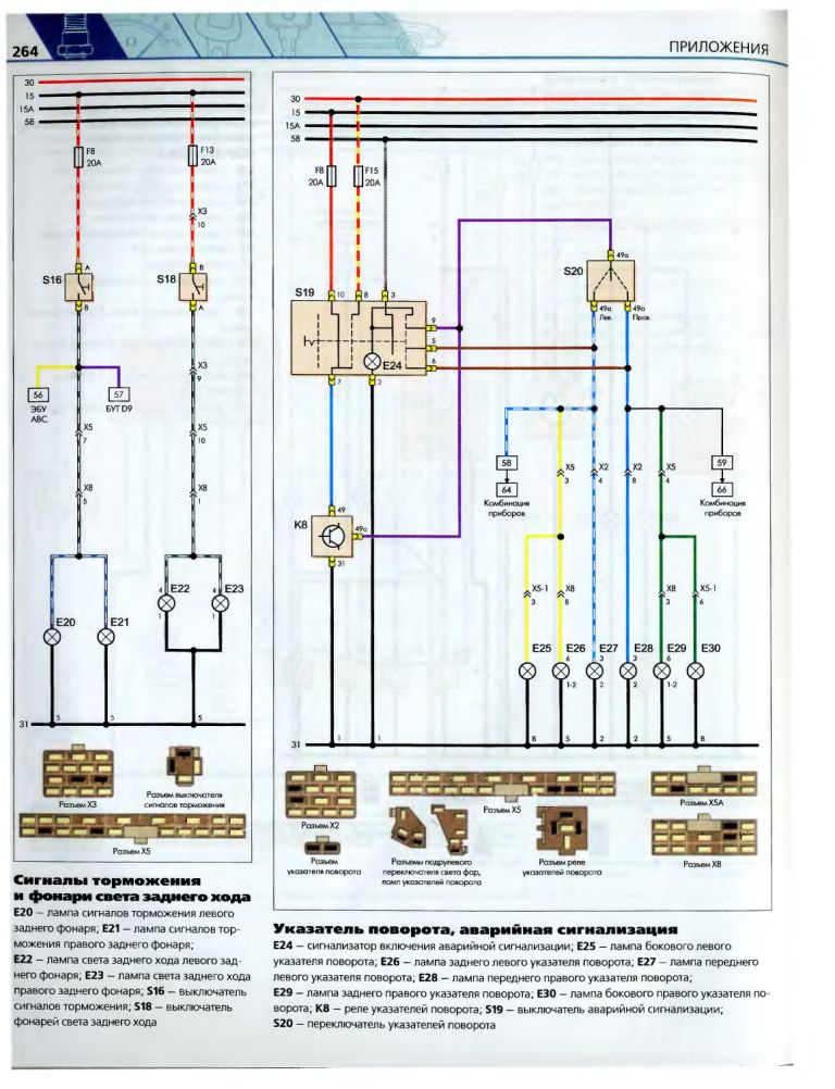

В реле всего три клеммы. Два из них питание. С третьего идет на подрулевой переключатель, который переключает на левый иди правый поворот. Кнопка аварийки замыкает левый и правый повороты. И на кнопку поступает два напряжения, с АКБ и от зажигания. От зажигания, когда кнопка отключена, от АКБ, когда ее включить. От этого мы получаем, что аварийка работает от АКБ (зажигание откл.), а повороты от положения ключа зажигание.
Может что то напутали или забыли подключить, когда сигу снимали, если я правильно понял.
Вот схема.
