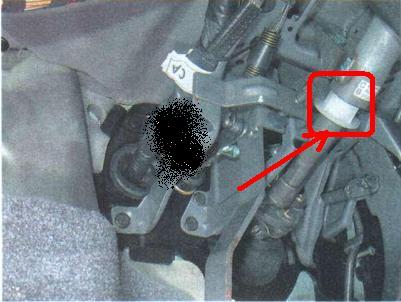

Тоже скрипит уже месяц, в районе самого руля, как будто пластмасса трет о железо. чем только не мазал и ВД и масло, все равно скрипит ,а еще перестал переключатель поворотов в нейтральное положение переходить. Сам переключатель не сломан, разбирал смотрел.
Бошетунмай
было такое.
месяц голову ламал и брызгал ВДшкой
потом оказалось, что вылезла пластмаска, которая надета на рулевой вал под торпедой.
ремонт:
1. готовим стяжку(хомут). чем шире и мягче, тем лучше.
2. наклоняемся, засовуем голову и руки под торпеду.
3. смотрим на рулевой вал. по ходу ОТ моторного отсека в торпеду. в торпеде он входит в трубку. в месте входа будет видна типо пластмассовая втулка.
4. впихиваем эту втулку внутрь трубки. до упора в ободок этой самой втулки.
5. фиксируем стяжкой, обтянув ее по валу.
капролактановая втулка.
во как оно называется
на фотке она вылезла трошке.
я ее всунул полностью
Это центрирующая втулка для технологических надобностей, выдвинь ее обратно в свободное положение. Смотри сюда. Сам когда то накололся.
Бошетунмай
хм.
а чем оно чревато?
ибо скрип пропал.
при ТО узбекам показівал, смотрели, сказали шо все нормально
цитата с Вашей ссылки
Цитата
При сползании следует снова установить втулку на посадочное место.

Да, я раньше тоже был уверен в том что втулка должна быть посажена, но после долгих дебатов и чтения мануалов я согласился с тем что я раньше был неправ, этот факт могут подтвердить многие форумчане.
