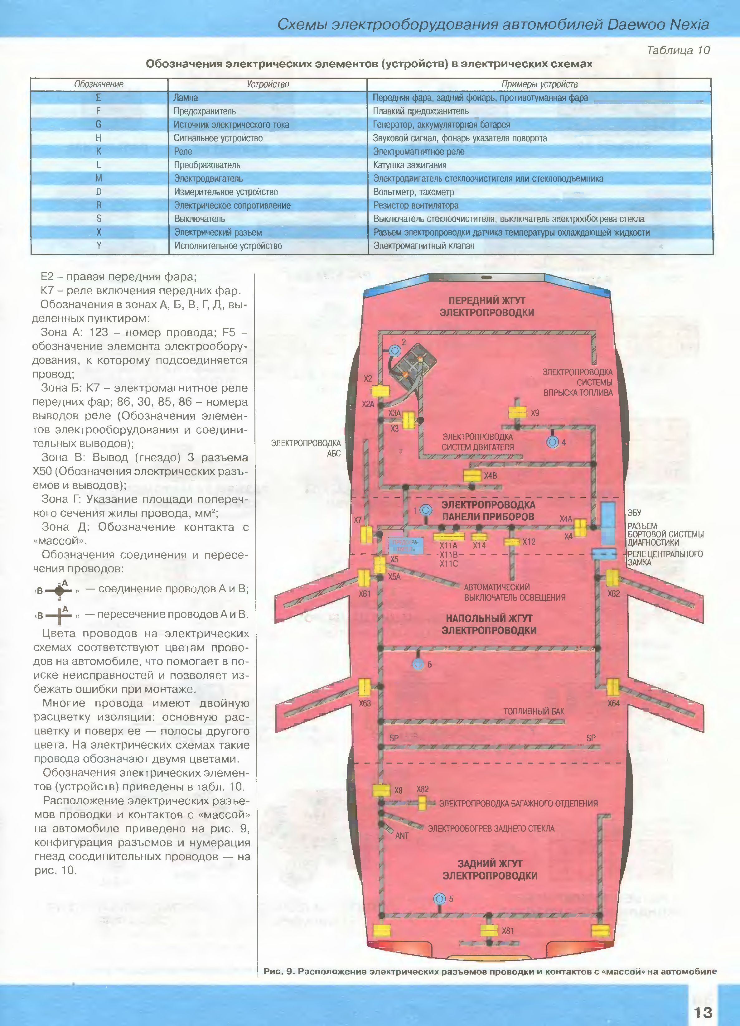

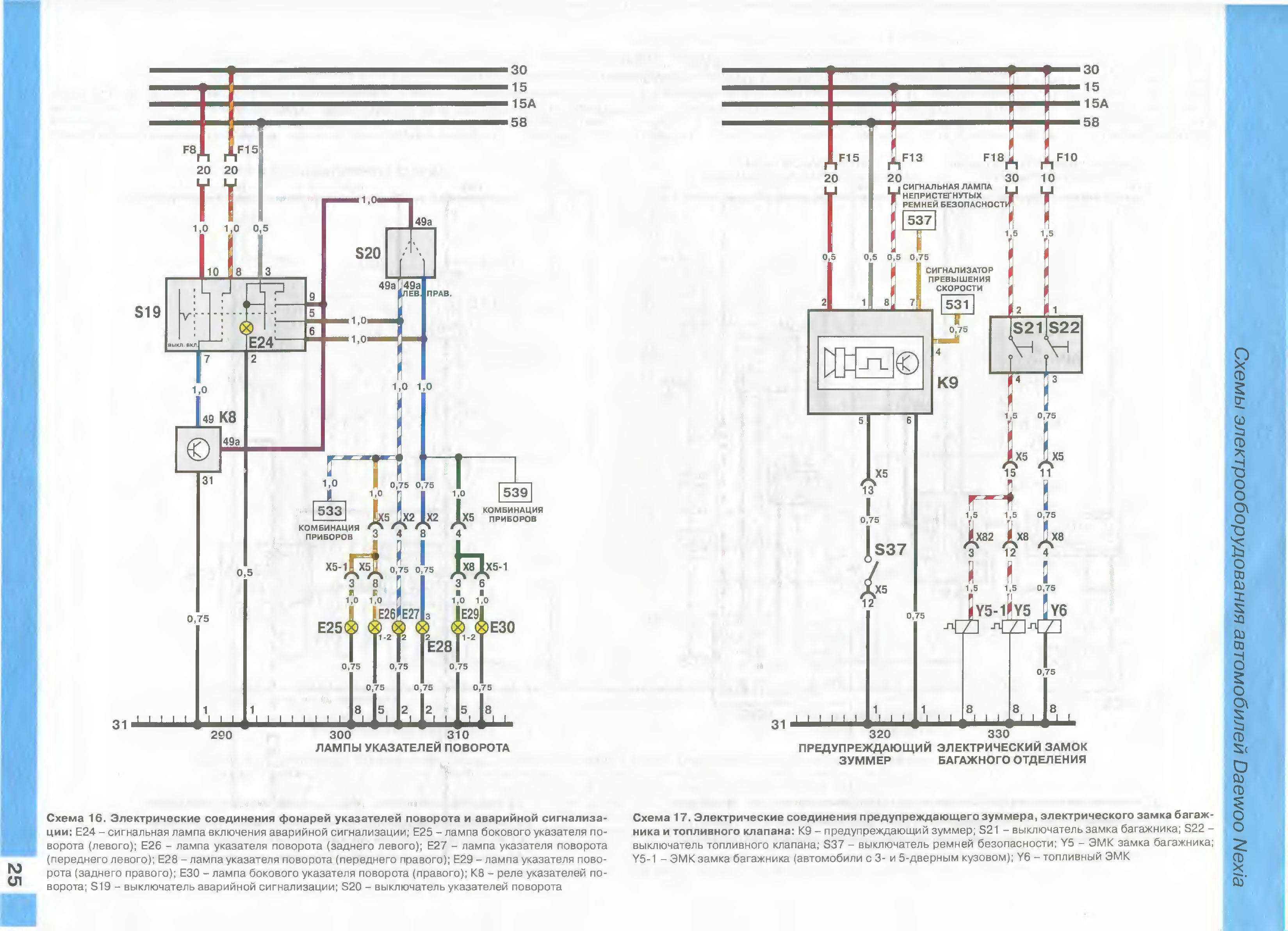

Всем привет. В электрике понимаю мало. Обнаружил, что правый дополнительный поворот не работает так как не приходит плюсовой сигнал на клемму, что в салоне внизу под ЭБУ. Пытался понять по схемам http://nexia-club.com.ua/index.php?act=att...post&id=169 откуда идёт сигнал и пришел к выводу, что с разъёма Х8 (6-й контакт) расположенного в багажнике. А как узнать откуда на этот 6-й приходит? Или я где-то чегой-то не доглядел?

Зачем тебе разъём Х8 (6-й контакт)? Это для заднего поворота.
Плюс подается прерывистый, в зависимости от частоты реле, когда двигатель заведенный или в положении зажигания.
Если все повороты работают, то на Х5 (4контакт) все в норме, иди по проводу, ищи разъем Х5-1.
