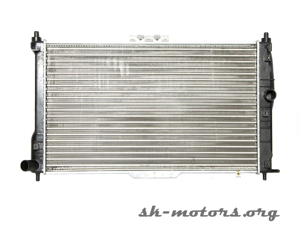

Заметил что очень часто вкл. вентилятор радиатора. Летом молотить будет постоянно, и не факт что не будет греться двигатель.
Недавно менял основной радиатор. 36$ Купил самый дешевый в магазине.
С системой охлаждения все якобы в порядке. Отключал вентилятор, сразу начинается греться двигатель. Позвонил корешу, ответил на его вопросы и он выдал ответ,- "Плохого качества радиатор, слишком тонкие соты, а именно их стенки!"
Так это же Китай, деньги на ветер.
Радиатор трубчатый, вот такой?

да, такой.
Но до этого у меня был по конструкции точно такой, назывался он Лузар. У Лузара пластиковый парубок сломался.
