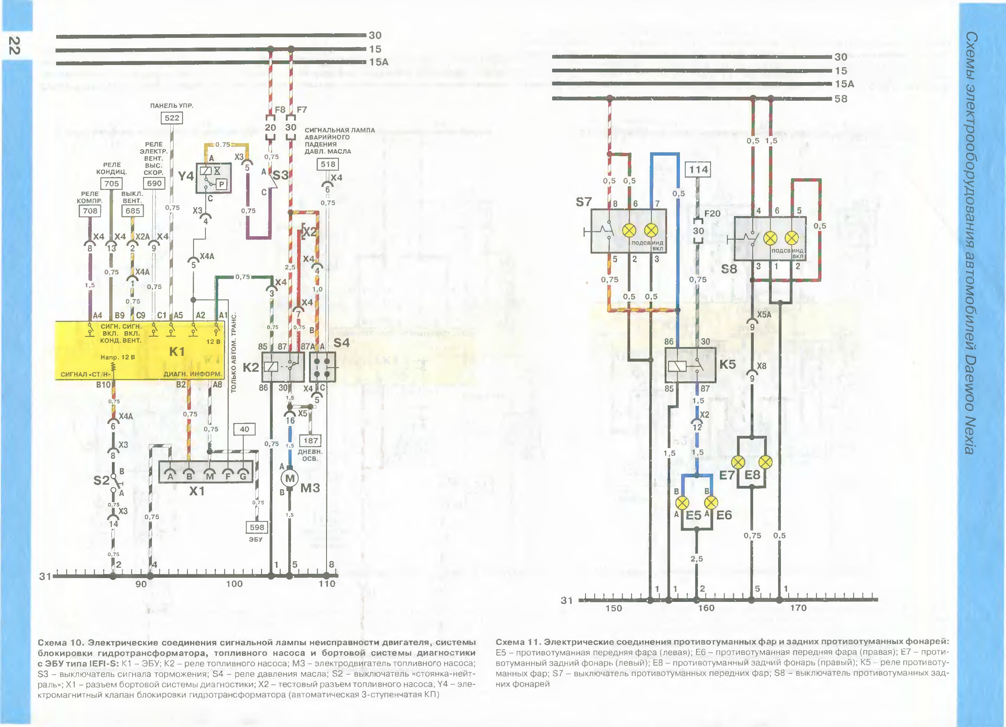

Вот схема.
А задние ПТФ есть? Кнопка задних ПТФ есть?
С завода сделано так, пока не включишь передние ПТФ, задние тоже не включаться.

Вот схема.
