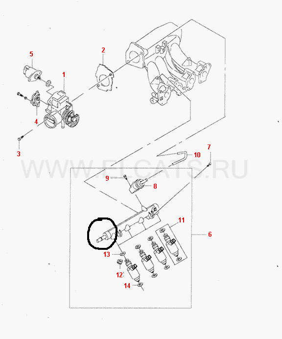

Вот стою у узбеков на СТО. нашли причину и что интересно пока двигатель горячий то протечки нет ниже будет понятно почему . Облазили всю машину ничего не нашли сказали может показалось . Оставил в боксе пошол в магазин посмотреть что появилось новенького вернувшись опять открыл капот и запах появился. Мастера полазили и нашли причину. Сочилось из под резьбового соединения на штуцере ( на рисунке обведено кружочком), ну не то чтоб лилось но просто было влажное пятно для того чтоб воняло повидимому достаточно. Подтянули соединение и заодно перепроверили ещё 2 соединения . Сейчас поеду домой посмотрим . Денег не взяли . Хотя и потратили на меня около получаса.

Всё проблема решена . Бензином не воняет rolleyes.gif . Выше не описал почему на горячию не воняло. Трубка тоже нагревается и расширяется и этого хватало чтоб перекрыть теч. а как остывала то появлялась мокрота.
