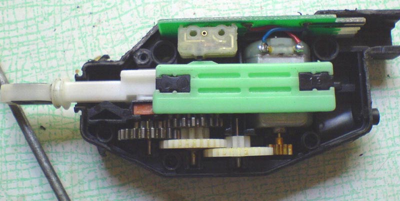

Случилось так одним днём перестала закрываться передняя пассажирская дверь "или через раз то откроет то не открывает" проблема была решена заменой соленоида Fantom проработал ровно 1 месяц. Сегодня при заглушенном двигателе без чьей либо помощи закрылась! "благо я был в салоне". При попытках открыть с брелка открывает только водительскую дверь. В ручном режиме замки открылись только кроме передней пассажиркой, ключем снаружи тоже не помогло. пришлось снять клейму с аккумулятора тогда открылась. При разборке соленоида было установлено что подгорел электромотор. При проверке тестером показало что на эту дверь на импульс закрытие постоянно подаётся питание что и стало причиной сгоревшиго соленоида. Также остальные двери "кроме водительской" перестали адекватно работать то есть через раз, хотя видно что питание на них приходит. Кто знает что подскажите за раннее благодарен.

У нас в нексиях соленоиды в 3 дверях (кроме водительской) соединены параллельно - соответственно для блока ЦЗ это одно исполнительное устройство и каждой дверью отдельно он клацать не умеет.
Проводку к правой передней двери смотреть нужно. Скорее всего где-то перетёрлась и с чем-то коротнула.
