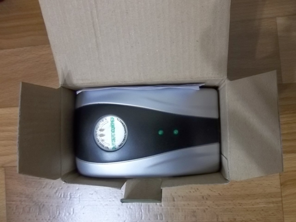

Попался мне в руки такой чудо-прибор Энергосберегающий прибор Electricity - saving box"
Так как до этого я знал, что в нем нет практически ничего и это все развод на счет экономии эл. энергии.
И так, коробочка в нем прибор и инструкция.
Снял бумажную пломбу, под ней шуруп, открутил и разобрал сее устройство.

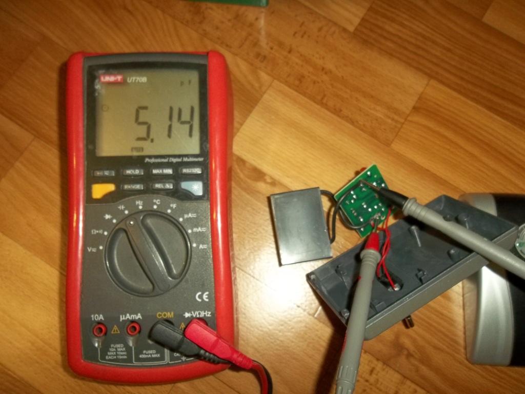

В нем оказалось, черная коробочка (конденсатор не полярный, не написано сколько на нем мкФ и стоит параллельно сети) и плата питания двух светодиодов (индицирует работу устройства), кстати скажу плата запитки светодиодов примитивная, состоящая с конденсатора и диодного моста для выпрямления тока на постоянный, сглаживающего конденсатора и пару резисторов гасящих.
Решил проверить какая емкость конденсатора, оказалось 5мкФ.
Что я могу сказать, развод по полной. Емкость 5мкФ параллельно сети никак не сэкономит Вам эл.энергию и то что написано в инструкции - туфта.
Много писать не буду, почему так (связано с реактивной энергией), но поверьте не покупайте то, что рекламируют.
