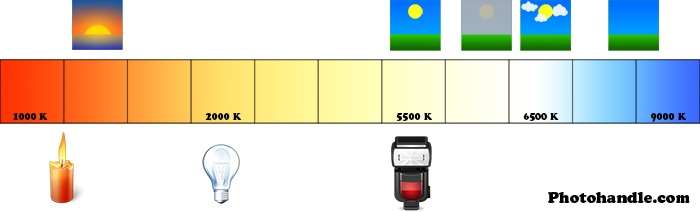

Амальга́ма — жидкие или твёрдые сплавы ртути с другими металлами.
Свет — в физической оптике электромагнитное излучение, воспринимаемое человеческим глазом.
Вот как распределяется спектр:
По собственным наблюдением определил что ксеноновое освещение работает только в сухую и снежную погоду, в мокрую и дождевую погоду лучше всего работают желтые фары.
Еще ксенон хорошо утомляет глаза встречных водителей, для этого приобрел очки с желтыми стеклами.
