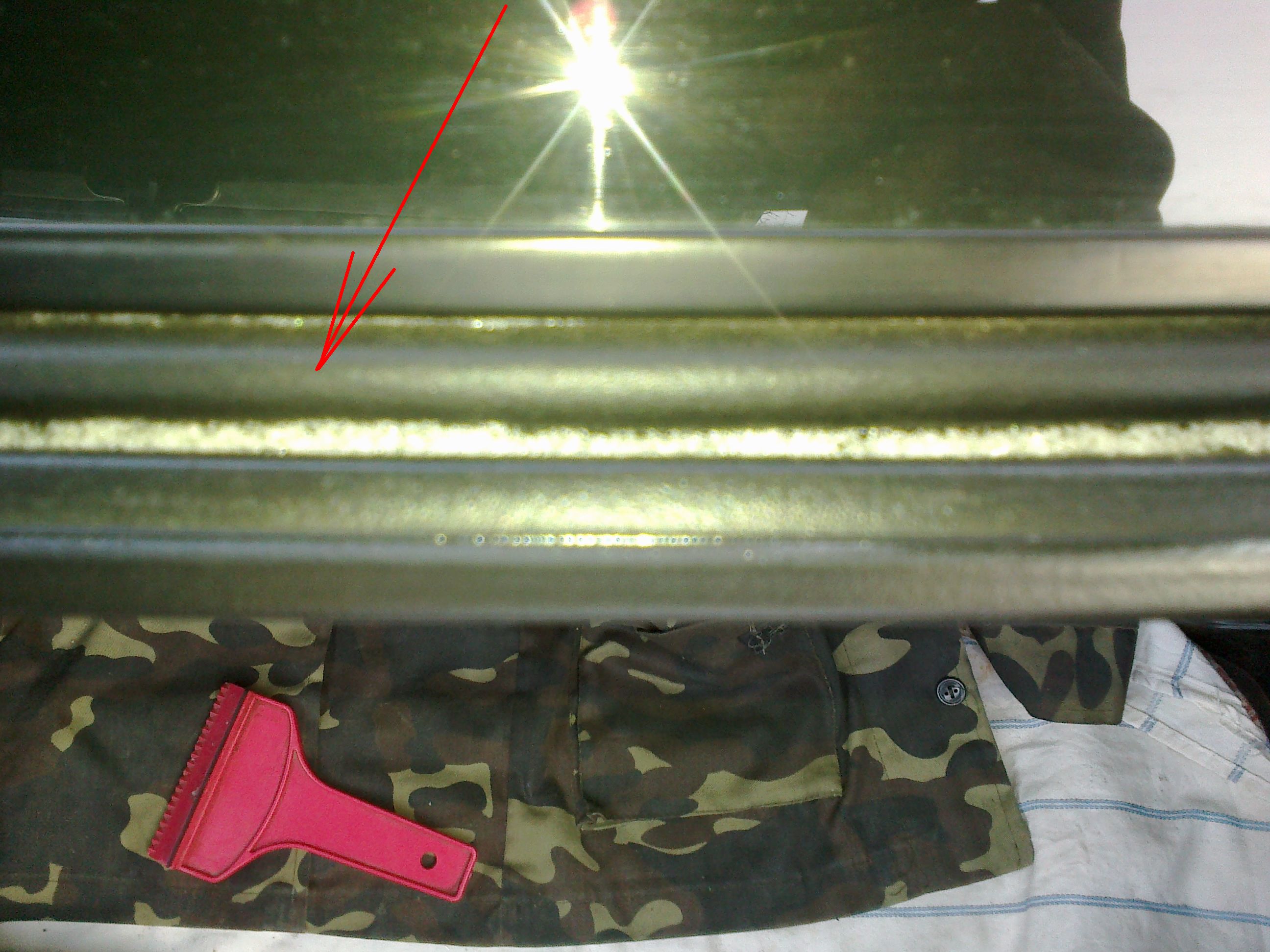

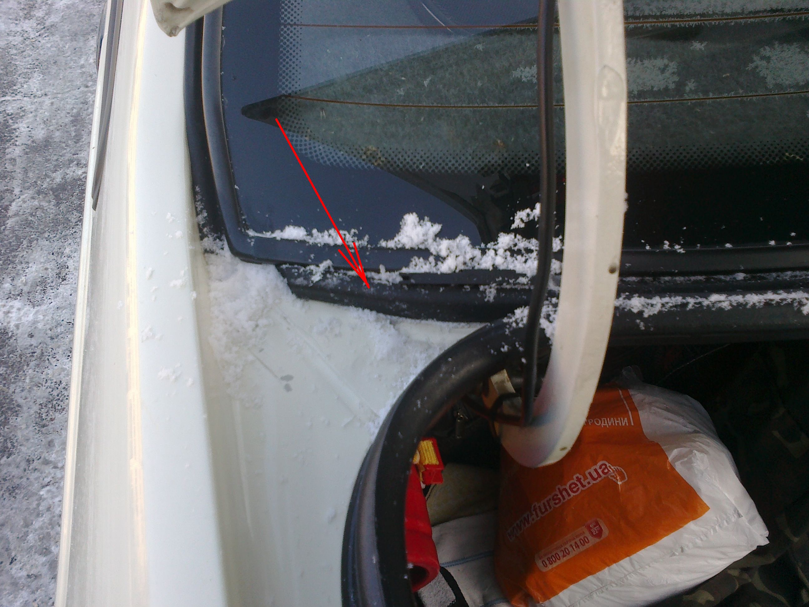

Кто как справляется с проблемой. Трубки всталяют резинки. Кто чем лечит?

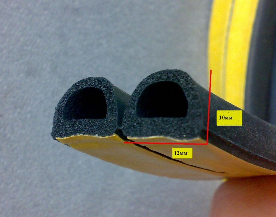

Это сегодня на тел. сфоткал, но если не ясно, то могу на фотик сделать подробно, а так вроде же понятно, два года наклеена.

Я понял спасибо. Есть уплотнитель от Уазика какогото. Такая резинка в сечений буква L.
Не реклама есть отаке, валяется пару кусков http://kiev.prom.ua/p8393917-uplotnitel-dveri-nizhnyaya.html. Буду лепить. Думал его по дверям еще пустить на герметике (Полиуретановая клеяще-уплотняющая масса PU 50)
Вот такой клеил. Он двойной, один отодрал.
