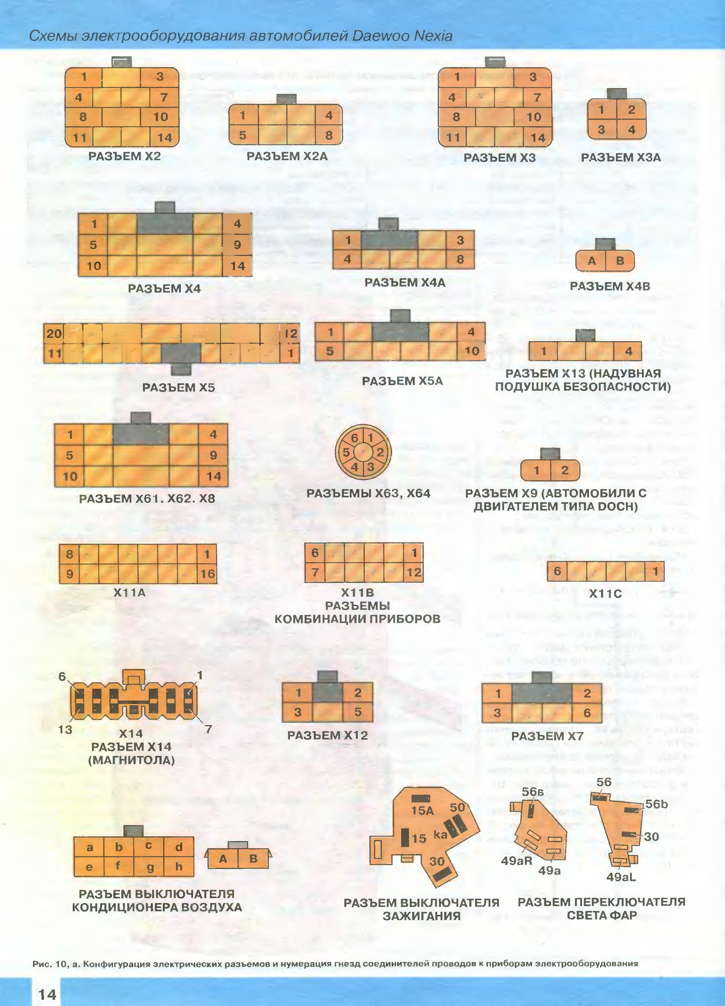

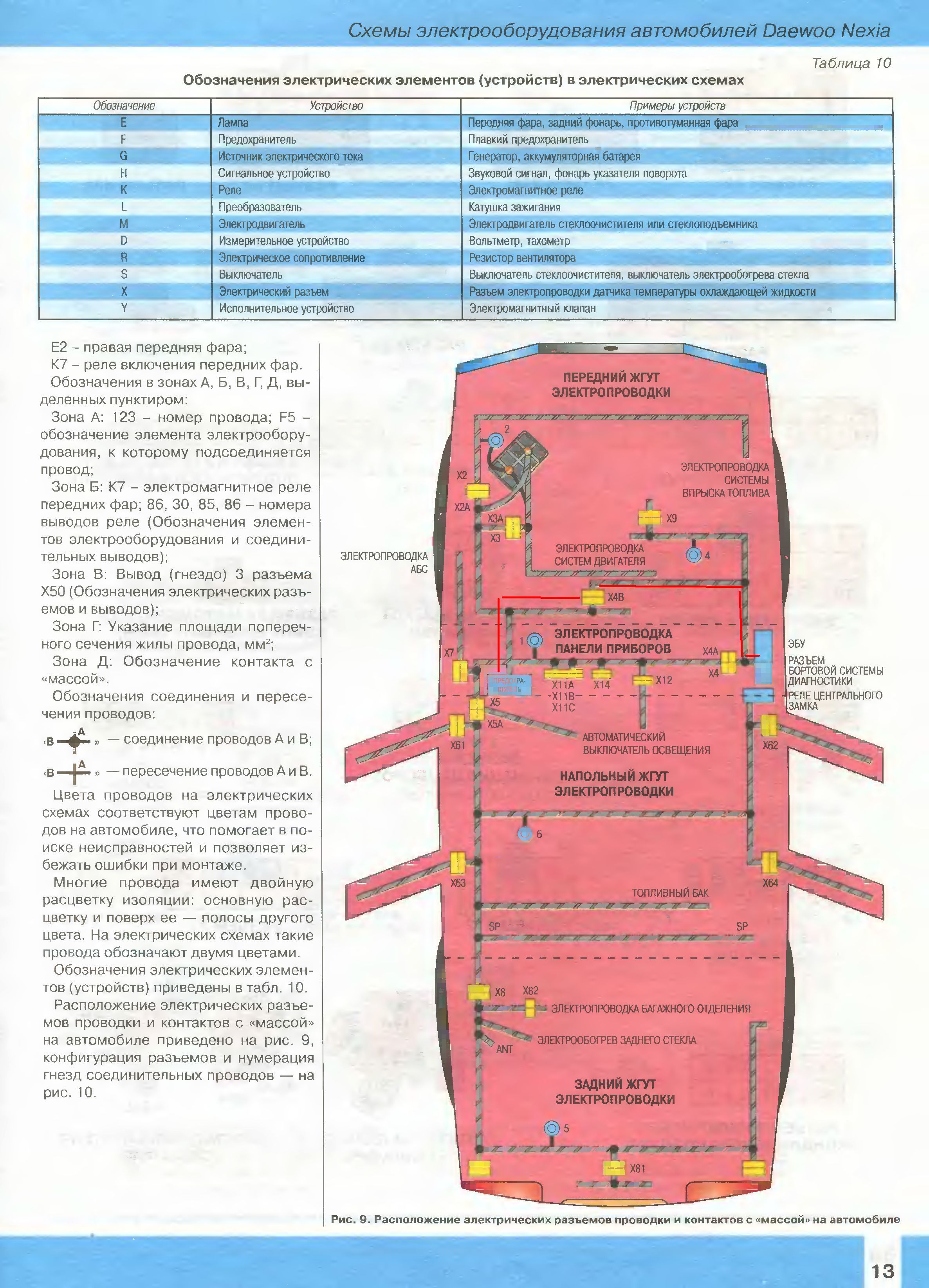

F1 идет на ЭБУ по моему только с 30-й шины (аккумулятор). С блока предохранителей с выхода F1 иди по проводу, он прямиком на ЭБУ должен идти, через разъем Х4В. У тебя случаем на ЭБУ вода на разъемы не попадала (по проводам стекать может)?
Тут схема.
http://nexia-club.com.ua/index.php?act=att...post&id=158
Действительно, ЭБУ.
Как я понял X4b находится в моторном отсеке?

Вот красной линией нарисовал, как вроде должен идти провод к разъему Х4В и до ЭБУ.
Цитата(traffic @ 23.11.2014, 21:55) *
Действительно, ЭБУ.
Судя по схеме расположения да.
Х4В - двухконтактный разъем.
