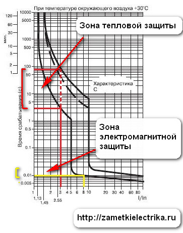

Если максимальная нагрузка не превышает 1.13-1.15Іном.автомата- то он выбить не должен, при дальнейшем увеличении тока
можно посмотреть по графику.
В автомате существует 2 защиты: тепловой расцепитель и электромагнитный расцепитель.
